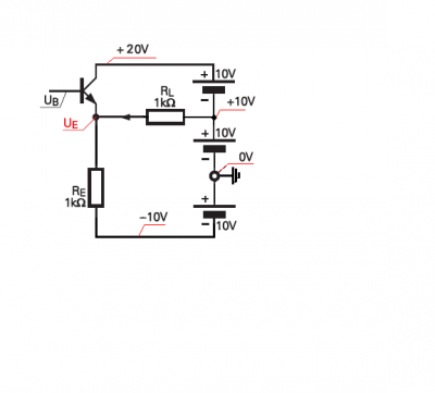

Mam jeszcze jeden rysunek, jakbys mógł sprawdzić obilczenia
IRL=0,01A, Napięcie UE=10V, Tranzystor otwarty dla 10,6V( tutaj w tym układzie, nie mam pewnosci)

Post autor: Jony130 » 09 paź 2011, 17:16
Jakoś nie rozumiem twojego schematu.
Gdzie jest teraz masa ??
A ja pytałem o napięcie jakie jest konieczne do otwarcia tego układu

Post autor: leech10 » 09 paź 2011, 18:44
Hej
ja umieściłem masę między -10V a +10V. Tu zastanawiałem się jak będzie
Sorki że tak źle rysuje ale na tym kompie mam tylko painta
Pozdrawiam
Piotrek

Post autor: Jony130 » 09 paź 2011, 20:37
Czyli taki dziwoląg ??

Post autor: leech10 » 09 paź 2011, 21:05
Hej
Tak, taki potworek
czy to jest dla niego poprawne: IRL=0,01A, Napięcie UE=10V, Tranzystor otwarty dla 10,6V
Pozdrawiam
Piotrek
Post autor: Jony130 » 09 paź 2011, 22:21
W takim razie masz błąd, bo napięcie spoczynkowe Ue nie jest równe 10V.
Pamiętaj że wszystkie napięcie mierzymy względem masy. A gdzie teraz jest masa?

Post autor: leech10 » 10 paź 2011, 7:33
Hej
Czyli wyjdzie Ue=0V
Właśnie nad takimi sie zastanawiałem, rozważając rózne kombinacje napięć i oporności.
Np. Ten sam układ ale Re 2KOhm, czy wtedy tez wyjdzie Ue 0V?
Pozdrawiam
Piotrek
Post autor: Jony130 » 10 paź 2011, 10:50
Oczywiście dla Re = 2K i RL = 1K ---->Ue = 3.33V
