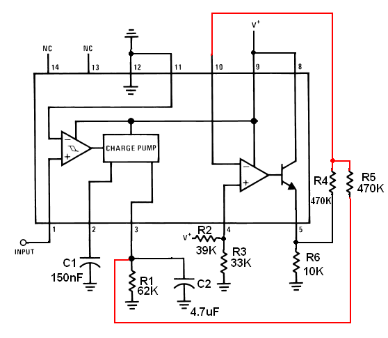

Ale o napięciu na wyjściu decyduje rezystor R1 ( opis według mojego schematu).
C1 decyduje o maksymalnej częstotliwości. A C2 odpowiada za redukcję tętnień. Które (te tętnienia) są tym większe im niższa jest częstotliwości sygnału. C2 też ma wpływ na "szybkość" odpowiedzi układu na zmianę częstotliwości.

xxxmaxxx pisze: R1 jest od napięcia czyli jakbym chciał żeby zmieniało się w zakresie od 0 do 12 to muszę o nim pamiętać ? tzn jaki powinien być jaka wartość ? ,
Prąd jaki płynie przez R1 jest równy
IR1 = Vcc * Fin * C1. Czyli jak chcesz by dla Fin = 100Hz napięcie wynosiło 11V rezystor musi wynosić.
R1 = 11V/(Vcc*Fin*C1)
W praktycznym układzie i tak bez potencjometru się nie obejdzie.
xxxmaxxx pisze:c1 maksymalna częstotliwość czyli im większy to częstotliwość może być większa czy odwrotnie ? ...
Fmax = 180µA/(C1 * Vcc)
i z tego mamy
C1 = 180µA/(Vcc * Fmax)
xxxmaxxx pisze:2 CZYLI to co mnie najbardziej interesuje te tętnienia, czyli rozumiem im większy lepiej tłumi ? ,ale im większy tym wolniej układ reaguje na zmianę czy tak? ...
Jest dokładnie tak jak piszesz.

I czemu nie skorzystasz z mojego schematu, gdzie w roli wzmacniacza odwracającego pracuje WO wbudowany w LM2907

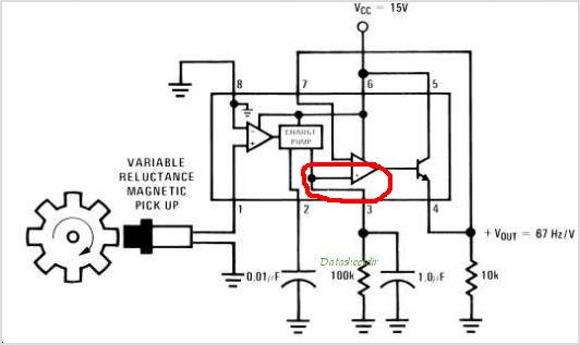

Kolego to nie tak, że nie chce wykorzystać twojego pomysłu, tylko mam inny problem otóż taki, że LM2907 występuje w dwóch wersjach 14 i 8pinowej ja mam właśnie tę druga i w moim przypadku nie ma możliwości tak tego zrobić (rysunek niżej zaznaczone na czerwono), jeśli chodzi o odwracający wzmacniacz na WO to problem jest taki, iż zmontowałem układ próbny na LM358N i problem był taki ze przetwornik w zakresie od 0do 16 Hz podaje na wyjściu napięcie od 0.10 Około (i ono sie miga rozumiem te tętnienia) do 2 Volt, ale układ nie widzi tego zakresu, tzn. nie reaguje dopiero powyżej 2 zaczyna sie zmieniać, ale nie idzie do pełnych 12 tylko do 10 rozumiem to jest taka cecha naturalna wzmacniacza operacyjnego chyba każdego ja potrzebuje rzeczywiste i dokładne odzwierciedlenie zmian napięcie, ale nie od najmniejszego do największego, lecz odwrotnie tak jak wspominałem wcześniej 0.1 Na wejściu 11.9 Na wyjściu taki przykład, możliwe, że ten WO w tym przetworniku jest inny niż reszta, ale nie dam rady tego sprawdzić, bo mam taki do niczego ten przetwornik. Jeżeli układ z rysunku, który zrobiłeś jest pewny, to zakupie taki układ: wink: sam nic nie wymyśle lepszego niż wzm. Tranzystorowy schemat mam na kartce musiałbym go narysować na komputerze. Bardzo ważne jest to, żeby układ był dokładny, bo decydują tutaj części dziesiąte wolta, w moim projekcie sygnał z przetwornika po odwróceniu miałby iść do diodowego układu funkcyjnego, głównie chodzi o to, że w skrócie ja musze mieć napicie wyjściowe, które będzie spadało, jeśli częstotliwość rośnie, ale względem masy, bo jakbym chciał żeby było względem plusa zasilania to niema problemu mierze wtedy napięcie na wyjściu, przykładowo podłączam miernik plusem do zasilania a ujemnym do wyjścia przetwornika, i mam to, co chce tyle, że układ funkcyjny diodowy potrzebuje względem masy. Odpowiednio ukształtowana w ten sposób charakterystyka będzie po przez dwa tranzystory sterowała układem Ne 555 za pomocą 5 nóżki, bo ten projekt, który buduje to moduł zapłonu, który będzie oddalał czas zapłonu od już przyspieszonego, tzn. bo przyśpieszać impulsu się nie da, ale opóźniać już tak wiec, czym wyższa częstotliwość będę mniej oddalał od przyspieszonego. Stąd zakres częstotliwości 0 do około 100Hz, czyli zakres obrotów silnika dwucylindrowego od 0 do 6000 obrotów na minutę. Pisałem tu już kiedyś o tym, Ne 555 pracuje tutaj ze źródłem prądowym, aby charakterystyka jego pracy nie była logarytmiczna, lecz liniowa, to polecił mi inny użytkownik tego forum, któremu bardzo dziękuje. Wiec jak widzisz mam już prawie wszystko wyliczone stworzyłem w Excelu tabele i przeliczniki tylko brakuje mi tego rozwiązania z przetwornikiem jak już to rozwiąże dokładam stopię wyjściowy na MOSFEcie oraz układ odczytujący impulsy z czujnika magnetycznego i mam układ, który potrafi zastąpić regulator odśrodkowy, po co go chce zastąpić po to żebym mógł sam zmieniać różne charakterystyki zapłonu. Pracuje już nad tym długo, brakuje mi tylko tego odwracania. Jest to mój autorski projekt tylko brakuje mi kilku rozwiązań. Budowałem już różne układy elektroniczne jeden nawet ukazał się w EDW w dziale elektronika 2000 zamek kodowy z alarmem niestety nie poszedł nigdzie dalej, gdyż do modelu działającego poprawnie wysłałem omyłkowo nie ten schemat, co trzeba, w którym był błąd.

SCHEMAT typowej aplikacji układu
Post autor: Jony130 » 20 sty 2013, 13:53
No właśnie o dokładność się martwię najbardziej. Gdyż większość układów przy próbie pracy z napięciami bliskimi masy jak i napięciami bliskimi plusa zasilania wprowadzają znaczne błędy. A nieraz w ogóle nie pracują.

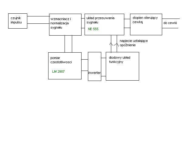

diodowy układ funkcyjny https://elportal.pl/ea/crozukl003.html tu pisałem o co mi chodzi , bo to trudno wytłumaczyć ( przynajmniej mi trudno się wysłowić ale wiem o co chodzi ) https://forum.elportal.pl/viewtopic.php?t=12270, to nie ma nic wspólnego z tym odwracaniem to kolejny jakby blok układu ale chodzi o to ze ten przetwornik musi podać napięcie które będzie spadało gdy częstotliwość rośnie względem masy układu , bo teraz jest tak ze względem masy napięcie rośnie względem częstotliwości :wink:

dołączam zrobiony na szybko schemat blokowy :wink: tak jak ja to widzę jako całość
napięcie ustalające opóźnienie nie będzie spadało '' gładko ''czyli ze liniowo tylko linia na wykresie ukazująca to spadała by znaczni e bardziej stromo w stronę zera po to jest układ diodowy mało tego musi to być w ściśle określonych przedziałach , bo inaczej nie uzyskam opóźnienia tylko impuls wejściowy będzie się mijał z wyjściowym ja wyliczyłem napięcie na nóżce 5 układu ne555 jakie potrzebne jest napięcie by przy zadanych obrotach był odpowiedni kąt wyprzedzenia zapłonu tzn większy kąt bliżej sygnału z czujnika a mniejszy kąt to dalej niestety 555 tak ma ze aby uzyskać krótszy impuls napięcie musi być mniejsze na 5 nóżce a gdy dłuższy to większe byle nie takie jak zasilające , ja wykorzystuje 2 układy ne 555 bo impuls dziele na dwa stany wysoki i drugi niski (zbocze rosnące i opadające) czyli początek i koniec impulsu jest wchodzi do dwóch 555 jeden przesuwa koniec drugi początek potem za 555 jest układ detekcji zbocza opadającego dwa opadające to początek i koniec przesuniętego impulsu już o jakiś czas , czas ten wyznacz się napięciem na nóżce 5 , następnie te impulsy idą na przerzutnik RS i mamy na wyjściu przerzutnika cały nowy przesunięty impuls .... tak to chciałem zrobić , wiele czytałem o ne 555 i wiem o nim trochę, postanowiłem kolejny raz udowodnić ze on potrafi wszystko :lol:
ale problem wynikł w tym ze trzeba jakoś ustalać ten czas zależnie jaki silnik chodzi wiec ja wziąłem dane do silnika od małego fiata postanowiłem ustawić maksymalne wyprzedzenie zapłonu na 40stopni i czy mniejsze obroty tym bliżej początku czyli 10stopni

Post autor: Jony130 » 20 sty 2013, 15:23
No ale te odwracanie/Inwerter w jakim ma być zakresie?
0.1V na wejściu 11V na wyjściu i 11 na wejściu 0.1V na wyjściu?

Nie ma układu który spełni te założenie przy zasilaniu z 12V . Nawet WO typu rail to rail nie da rady dać tych 12V i tych 0V. Jest to fizycznie nie możliwe.
I generalnie potrzebujesz tego układu
I napięcie wyjściowe opisane jest tym wzorem
Uwy = -Uwe + 12
Co na wykresie dla idealnego WO wygląda tak:
Gdzie na czerwono masz jak to będzie jak zastosujesz LM358.
Oczywiści rozdzielczość poniżej 0.1V (11.9V na wejściu) też spadnie.
No i uważam cały układ jest za bardzo przekombinowany. Ale powodzenia życzę.
