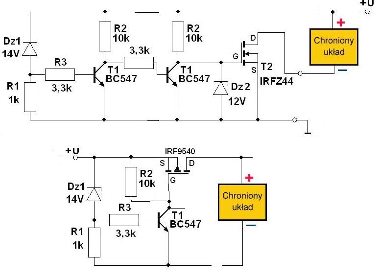

Ruszyło od kopa. Ale jest problem: w moim elektroniku nie mają zenerek 14V :shock: Tylko 13V. Nie mogę osiągnąć odcięcia na 14.55V≈14.65V :shock: Czy są diody o spadku innym niż teoretyczne 0.7V?

Są. Im większa moc diody, tym napięcie przewodzenia ma wyższą wartość.
Można łączyć zenerki szeregowo:
https://forum.elportal.pl/viewtopic.php?t=5679

Przede wszystkim - znalazłem pewne niedopatrzenie w moim układzie: przed bazą tranzystora T1 powinien być dołożony rezystor R3 o wartości kilku kiloomów, który ograniczy prąd bazy. Napięcie przecież może wzrosnąć znacznie powyżej 14,5V co wywoła spory prąd bazy i diody Zenera z uwagi na małą rezystancję baza-emiter.
Podmieniłem schemat na poprawny - przepraszam.
Najlepiej rzeczywiście połączyć zenerki szeregowo aby uzyskać potrzebne napięcie. Może w sklepie mają inne, których suma da ok. 14V.
Można też użyć innych diod spolaryzowanych w kierunku przewodzenia, np. prostowniczej 1N4002 ( do ..4007).
Przy czym i tak musisz sprawdzić, przy jakim napięciu rzeczywiste elementy spowodują odłączenie układu, bo to nie apteka i może być rozrzut o kilkaset mV w stosunku do papierowych wyliczeń..

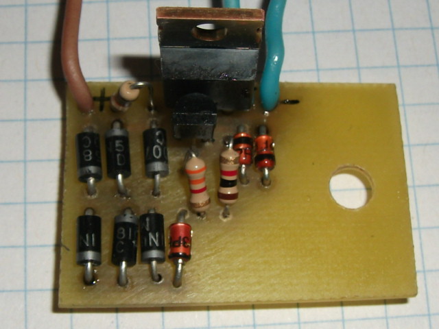

Ciągle gdy łączę zenery szeregowo, np 2X13V, to i tak napięcie wsteczne pojawia mi się już przy ok 12V :shock: Tzn. na zasilaczu mam te 12V, na "+" daję zenerki zaporowo, a i tak między "-" a końcem ostatniej z szeregu mam napięcie ≈3V :shock: DLACZEMU :roll:
A ten rezystor to faktyczne potrzebny - zanim przeczytałem posta napięcie wzrosło ponad 14.5V, przez co BC547 poszedł na papieroska :mrgreen: , i zenerka grzała się dość mocno.

A czym obciążasz te diody? Przez diodę Zenera musi płynąć jakiś prąd, zależny od mocy diody (co najmniej parę mA dla małych diod), żeby ją spolaryzować. Jeżeli miedzy masę zasilacza a katodę ostatniej z diod łączysz tylko woltomierz, to tylko mierzysz spadek napięcia na rezystancji wewnętrznej miernika, wywołany prądem wstecznym diody. Dla Rw miernika od 1M do 10M jest to prąd w granicach od 0,3uA do 3uA, dla takiego prądu nie zachodzi jeszcze zjawisko Zenera.

No i wszystko w porządeczku. Gotowy układzik. Troszkę duży wyszedł, bo musiałem dołożyć 4X 1N5819 oraz 2X 1N4007, gdyż w elektronicznym zdziwili się gdy powiedziałem, że potrzebuje zenerkę 14V :shock: Ale po wielu trudach uzyskałem odcięcie na 14.67V. I duża buźka :mrgreen:

Czy aby zmienić ten "układ" tak, by teraz załączał zasilanie gdy napięcie przekroczy powiedzmy 13-14V, wystarczy zmienić T2 na jakiś mosfet normalnie zatkany? Jaki wystarczyłby do prądów nie większych jak 1A?
Post autor: Jony130 » 18 maja 2014, 11:19
A są w ogóle takie tranzystory ? Najprościej będzie dodać dodatkowy tranzystor między T1 a T2. Albo wymienić T2 IRFZ44 na jakiegoś P-MOS. Tylko wtedy oczywiście źródło do plusa a dren do układu.

Post autor: Początkujacy » 18 maja 2014, 12:25

Post autor: Jony130 » 18 maja 2014, 16:04
Taki coś mi wyszło. Gwarancji nie daję, budujesz na w własną odpowiedzialność.
