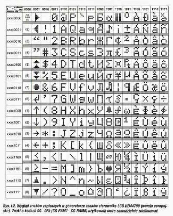

Jak masz 2KB EEPROM w procku to nie problem, zmieści ci sie tam cała 256 elementowa tablica ASCII 6x8 (polski + Rosyjski, a właściwie to cła Europa bo i niemieckie litery tez tam są) dokładnie zajmuje to 5x256B czyli 1280Bajtów pamięci, bo 6 pola nie trzeba kodować, bo jest zawsze równe 0 czyli przerwa między znakami.
A wyświetlanie pixelami wcale nie jest bardziej pamięciożerne, jak się wie jak to robić, to szybciej się zadławisz metodą kreskową.

Kreskowa był by chyba bardziej skomplikowana, pixelowa już nie aż tak - tym bardziej widać to po procedurze jaką napisałem - prosta i bardziej skompresować jej się nie da.
Zastanawiam się jak tu sobie poradzić z wpisywaniem rosyjskich liter i innych 'nietypowych znaków' Bo chciałbym to wpisywać tak jak np. LCD "Tata" to rosyjski LCD "Пaпa" itd. Chyba, że stworze sobie całą tablicę wszystkich znaków i jakiś program np. w Delphi, lub PHP. który będzie mi generował odpowiednie polecenia, że A - 1, B- 2 itd. I tak kodami będę pisał.

Tylko jest jeszcze jedno ale o którym zapomniałem napisać: znak jest z góry definiowany jako 5x8, co w niektórych przypadkach zabiera nam po 1 lub 2 kolumny miejsca. Na rysunku po niże jest pokazane o co mi chodzi.
Sorki, że tak kręcę, ale chce sobie na początku stworzyć dobre warunki, żebym potem nie musiał się nad tym zastanawiać.
Na razie zostanę przy metodzie pixelowej i zobaczymy co z tego wyjdzie.

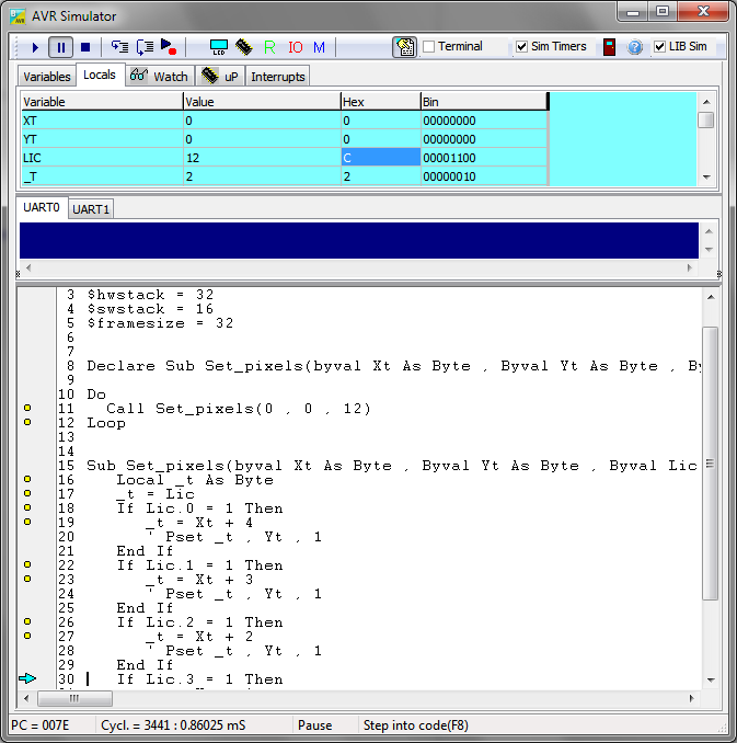

Swoją doga muszę zrezygnować z Declare Sub, bo znowu nie działają... Poradzę se inaczej.

Wszyćko działa panocku z temi subami. Trza pamiętać o czymś takim jak softstack i frame. Może by tak kolega sobie jakiś podręcznik do BASCOM-a poczytał? :roll:

keruseykaryu pisze:Wszyćko działa panocku z temi subami. Trza pamiętać o czymś takim jak softstack i frame. Może by tak kolega sobie jakiś podręcznik do BASCOM-a poczytał? :roll:
Ustawienie ty parametrów co podałeś rozwiązało wszyskie problemy...
