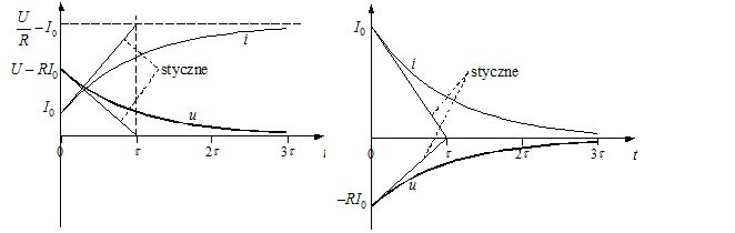

Otóż Pan Piotr na swoich wykresach wszędzie zaznacza, iż zmiany prądu w cewce są liniowe. Zgadzam się, że do pewnego stopnia jest to poprawne dla stałej czasowej 1T. Ale przecież nie musimy kończyć ładowania w czasie 1T, możemy ładować dalej.
I tu wkracza sprzeczność-z tego co się uczyłem, rzeczywiste przebiegi prądów i napięć w cewce wyglądają jak na 2 rysunku (pierwszy jaki znalazłem w google, napewno każdy zainteresowany wie o jakie przebiegi mi chodzi). Jak widać zależności te wcale nie są liniowe. Ale to nie koniec.

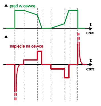

Pan Piotr powołuje się również często na wzór U=L*deltai/deltat oraz zmodyfikowaną wersją dla tzw. prądu średniego U=L*I/t
Idąc tym tropem i stosując wzór pierwszy dla wykresu liniowego otrzymujemy informację, że napięcie indukowane jest stałe (delta i/delta t jest stałe, jednostajne zmiany prądu w danym czasie, coś analogicznego jak przyspieszenie w ruchu jeśli dobrze rozumiem).
Ale z kolei na wykresie rzeczywistym jaki mam w książce napięcie indukowane na cewce nie jest stałe, lecz maleje do 0.
Gdyby zastosować wzór U=L*di/dt do wykresu rzeczywistego to rzeczywiście to widać.
I teraz nie rozumiem gdzie jest prawda? Czy Pan Piotr poszedł w stronę dużego uproszczenia kosztem realnej elektrotechniki czy ja coś źle interpretuje?

Przeczytałem artykuł, jedyne co mi się rzuciło w oczy to, że liniowe narastanie prądu dotyczy idealnej cewki (za którą w przybliżeniu możemy uznać cewkę rzeczywistą). Ale czy czasem rezystor- obciążenie w przetwornicy nie powoduje, że cewka jakby przestaje być idealna i zmiany prądu nie są już liniowe?
Poszperałem również w Oślej Łączce i znalazłem pewien wykres z którego wynika, że dla liniowych zmian prądu napięcie indukowane napięcie jest stałe (zależne w wartości od szybkości zmiany prądu).

W cewce ( w domyśle idealnej) dołączonej do idealnego źródła napięcia stałego, prąd narasta liniowo.
A te twoje krzywe wykładnicze pokazują cewkę połączoną szeregowo z rezystorem (bo idealna cewka niema rezystancji) i cały ten układ zostaje dołączony do idealnego źródła napięcia stałego.
Merki_1988 pisze:Ale czy czasem rezystor- obciążenie w przetwornicy nie powoduje, że cewka jakby przestaje być idealna i zmiany prądu nie są już liniowe?
Nie, zakładamy przecież, że kondensator wyjściowy jest na tyle duży, że Uwy nie zmienia swojej wartości. A więc znowu mamy stałe napięcia na cewce.
