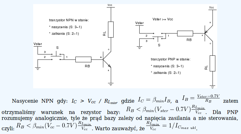

W internecie pod adresem http://www.opcode.eu.org/abc_of_computing/elektronics/
znalazłem coś takiego:
To oznacza, że przy obliczaniu mogę korzystać z zależności (4):
Obrazek (gdzie RL u nas oznacza rezystor kolektora (Rc))? Ta zależność jest prawidłowa i czy sprawdza się dla dowolnych napięć zasilania?
W zależnościach 1,2 i 3 muszę podobnie jak tutaj za Hfe używać Hfe (min)?
Hfe (min) - oznacza minimalną (najmnijeszą) wartość współczynnika wzmocnienia prądowego? Hfe (min) dla BC547C wynosi 420 A/A.

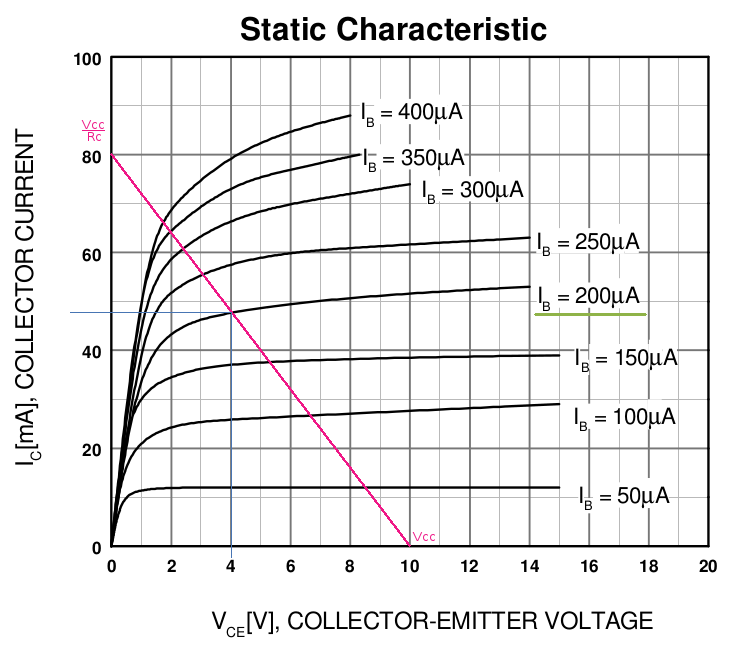

Kombinowałem teraz z charakterystykami wyjściowymi tranzystora i wrysowywaniem w nie prostej obciążenia. Na tej podstawie chciałem dla znanego (wybranego) prądu bazy odczytywać prąd kolektora i napięcie kolektor-emiter w obwodzie. Ale, coś nie bardzo mi wychodzi to prawidłowo.
Układ jest następujący:
Zależność Rb/Rc <= 10 , czyli Rb <=10*Rc nie jest spełniona, więc tranzystor nie będzie w stanie nasycenia, ponieważ 46500Ω/125Ω=372, co nie jest ani równe, ani większe od 10. Czyli tranzystor jest w aktywnym stanie pracy.
Z symulacji wynika następujący rozkład prądów i napięć w obwodzie:
Ib= 198.79 µA
Ube= 756.07 mV
Ic= 63.854 mA
Uce= 2.0182 V
Z dokumentacji BC547C firmy Fairchild Semiconductor (adres: http://pdf.datasheetcatalog.com/datashe ... BC547C.pdf ), wziąłem wykres charakterystyk wyjściowych tranzystora (strona nr 2, ozn. "Figure 1. Static Characteristic").
Następnie wybrałem, że chcę mieć prąd bazy równy 200µA. Obliczyłem z zależności Rb = (Uzas-0.7)/Ib, że potrzebuję rezystora bazy równego 46 500 Ω = 46.5 kΩ .
W kolejnym kroku obliczyłem prąd maksymalny prąd kolektora (stan zwarcia końcówek kolektor-emiter) ze wzoru Ic_max = Uzas/Rc (na wykresie Uzas oznaczyłem błędnie jako Vcc). To jeden punkt, zaś drugi wyznaczyłem dla Ic równego 0, a wtedy napięci Uce jest równe co do wartości Uzas.
Ic_max = 10V/125Ω = 0.08 A = 80 mA
Po wyznaczeniu tych dwóch punktów prostej obciążenia, wrysowałem ją w wykres charakterystki wyjąciowej (różowy kolor), otrzymując w ten sposób poniższy wykres:
Z powyższego rysunku wynika, że dla Ib=200 µA napięcie Uce powinno wynosić ok. 4V, a jak już to wcześniej wspomniałem wynosi Uce= 2.0182 V. Prąd Ic powinien wynosić coś ok. 44 mA, a wynosi 63.854 mA. Co jest powodem tych dużych rozbieżności? Co zrobiłem nie tak jak należało?

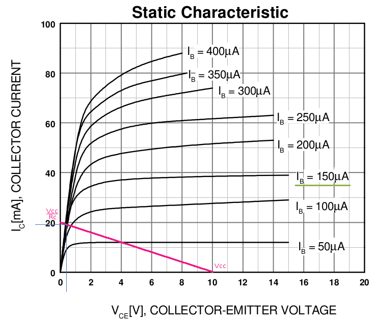

Ja próbowałem też z identycznym układem różniącym się tylko rezystancjami.
Rb= 62 kΩ, natomiast Rc= 500 Ω. Układ więc także był w stanie aktywnym. Przy Rb= 62kΩ, Ib= (10V-0.7V)/62 000Ω = 0.000150 A = 150 µA.
W identyczny jak poprzednio sposób wykonałem wrysowywanie prostej obciążenia i otrzymałem taki wykres:
I wartości mniej więcej były bliskie.
Z wykresu wynika, że dla Ib=150 µA, Ic powinien wynosić trochę mniej niż 20 mA, a więc ok. 19 mA, co jest zgodnie z symulacją, która zwróciła wynik 19.787 mA. Napięcie Uce powinno wynieść mniej niż połowę z 0.5V. Symulacja zwórciła wynik 106.67 mV (tutaj jest trochę gorzej z dokładnością, ale też mniej więcej wynik jest bliski). Dlaczego tutaj wyniki są w miarę bliskie sobie, a w poprzednim przykładzie nie?

Dla przykładu 1 - wyniki nie zgadzają się z symulacją bo w symulacji tranzystor ma inne hfe jak i inne parametry. A ten wykres z noty pokazuje wartości typowe (średnie). A czy ktoś kiedyś widział taki tranzystor w realu? To tak jak z tym statystycznym polakiem.
Przykład 2 - tu wyniki są bardziej zbieżne przez czysty przypadek.
A wynika to z tego że tranzystor jest nasycony a wtedy prąd kolektora będzie równy
Ic = 10V/500Ω = 20mA

qwers pisze:Dla przykładu rozpatrzmy ten drugi układ:
Cytat:
Jak wynika z powyższego cytatu napisałem, że ten układ jest w stanie aktywnym. Johny130 napisał, że "A wynika to z tego że tranzystor jest nasycony". Ja operałem się na zależności dla nasycenia tranzystora: Rb/Rc <= 10 , czyli Rb <=10*Rc.
62 000Ω / 500Ω = 124 , a 124 nie jest przeż ani mniejsze, ani też równe 10, więc układ
nie powinien być w stanie nasycenia? To co tu jest nie tak?
I zależność dla trazystora w stanie nasycenia Ic/Ib = 10 też nie jest spełniona, ponieważ 19.787 mA/Ib=150 µA =131,913333333 , co dziesięciu napewno równe nie jest. To dlaczego ten tranzystor jest w nasyceniu?
No a ile wynosi minimalne Hfe dla BC548C ?? I jaki to da prąd kolektora?
Skoro Ib ≈ 10V/62K ≈ 161µA a Hfe_min = 420 czyli Ic = 67.6mA ale że Rc = 500Ω. To mamy Ic_max = 10V/500Ω = 20mA. Czyli Ic_max < Ic a to oznacza, że tranzystor jest nasycony. Zresztą producent nawet nie podaje do jakiej grupy selekcyjnej należny tranzystor którego charakterystyki zamieścili.
Oj widzę, że nie czujesz intuicyjnie czym jest te nasycenie
Weźmy na tapetę ten schemat (pomijamy diody LED).
W tym układzie do bazy "wpuszczamy" prąd równy:
Ib1 = (Vzas - Vbe)/Rb = ( 10V - 0.6V)/1K = 9.4mA
Tranzystor T1 chce "wzmocnić" ten prąd sto razy 100 * Ib = 940mA.
A więc, mamy sytuacje że „wpuszczamy” do bazy 9.4mA i tranzystor robi wszystko co może żeby popłyną prąd kolektora 0.94A, co na rezystorze Rc wywołało by spadek napięcia równy URc = Ic*Rc = 0.94A*10K = 9400V. Co oczywiście nie jest możliwe. Jedyne co biedny tranzystor może w tej sytuacji zrobić to obniżyć swoje napięcie Vce jak tylko się da (wejść w stan nasycenia). A obniżyć się da tylko do wartości równej Uce(sat)=10mV...0.2V zależnie od prądu kolektora i głębokości nasycenia.
Czyli mamy nasycony tranzystor a skoro Rc = 10KΩ to maksymalny prąd kolektora jaki może popłynąć wynosi Uzas/Rc = 10V/10K = 1mA
I zauważ, że teoretycznie do nasycenia tranzystora wystarczy prąd bazy równy.
Ib_sat ≥ 1mA/hfe_min= 1mA/100 = 10µA. Czyli prąd bazy większy niż 10µA wprowadzi nasz tranzystor w nasycenie. W praktyce ciut mniejszy prąd wprowadzi w nasycenie. Bo już na poziome Vce = 0.6V można uznać za nasycenie.
Czyli Rb ≤ 10V/10µA = 1MΩ spowoduje nasycenie tranzystora.
A ten dodatkowy "nadmiarowy" prąd bazy idzie w "gwizdek", a konkretnie to zwiększa się tylko prąd emitera
Ie = Ib + Ic= 9.4mA + 1mA = 10.4mA
Jak widać, gdy tranzystor jest w pełni otwarty (nasycony) nie obowiązuje już zależność Ic = Ib•β..
A ta reguła którą przytoczyłeś zakłada Hfe _min = 10 i stąd te wszystkie wzory Rb/Rc <= 10 ; Ic/Ib = 10 itp.
Zresztą producencki tranzystorów też do tego zachachmęcają.
Koniecznie to przeczytaj
http://www.edw.com.pl/pdf/k01/28_13.pdf

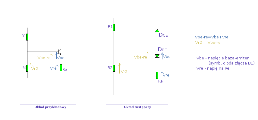

> Układ z potencjometrycznym zasilaniem bazy i sprzężeniem emiterowym
Gdy wzrośnie prąd kolektora na skutek np. wzrostu temperatury, to zwiększą się tym samym spadki napięć na Rc i Re. Wzrost napięcia na Re spowoduje zmniejszenie się napięcie baza-emiter (Vbe), a to z kolei skutkuje zmniejszeniem się prądu bazy (Ib), co doprowadza do obniżenia prądu kolektora (Ic). W ten sposób ten układ stabilizuje się sam. Tu także mamy doczynienia z ujemnym sprzężeniem zwrotnym.
Można to też wyjaśnić tak:
Mamy dzielnik napięcia składający się z R1 i R2. Dioda Dbe symuluje złącze baza-emiter. Wiemy, że suma napięć Vbe i Re musi być równa napięciu Vr2 (czyli napięciu na R2). Skoro wzrasta Ic to wzrasta też Vre, a skoro Vr2 = Vbe + Vre i Vre rośnie, to Vre zwiększy się kosztem Vbe (obniżając wartość Vbe). Przyczym Vr2 nie zmienia się wcale. Zmniejszenie Vbe prowadzi do zmniejszenia Ib, co pociąga za sobą zmnijeszenie Ic.
Czy te opisy są prawidłowe/poprawne? Czy prawidłowo zrozumiałem działanie tych układów?
2. W układzie przedstawionym przez Johny130 (poniższa ilustracja) zasada jest taka sama jak w układzie ze sprzężeniem kolektorowym, tylko mamy dodatkowo wymuszenie stałego napięcia na bazie poprzez dzielnik napięcia R1-R2. Taki układ można by nazwać układem potencjometrycznym ze sprzeżeniem kolektorowym.
W czym tutaj pomaga zastosowanie dzielnika napięcia złożonego z R1 i R2? W czym ten układ jest lepszy od układu ze sprzężeniem kolektorowym (czyli bez stosowania dzielnika napięcia)?

AD2
- Dodanie R1 pomaga w jednoznacznym określeniu/ustaleniu Vce.
Dobierając rezystory tak by prąd bazy nie miał dużego wpływu na spadek napięcia na R2.
Napięcie na kolektorze będzie równe
Vc = (1 + R1/R1)•Vbe czyli w okolicy 6.6V a 7.7V w zależności od Vbe (0.6V...0.7V).
Jak widać pozbyliśmy się w tym układzie wpływu Hfe ale teraz zmiany Vbe maja wpływ na Vc.

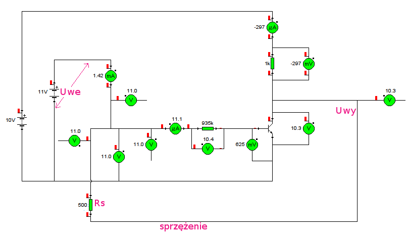

Próbowałem wykonać przykład ze sprzężeniem zwrotnym w takim układzie:
I chciałem sprawdzić co się stanie, gdy zmienimy Uwe (np. gdy wzrośnie) i porównać układy.
Ale, coś tu chyba jest nie tak.
Czy mógłbym prosić o pokazanie mi działania na układ sprzężenia zwrotnego ujemnego?
Post autor: Jony130 » 14 paź 2013, 23:56
Sprzężenie jest napięciowe gdy próbkujemy napięcie.
Czyli jeśli zwarcie wyjścia wzmacniacza powoduje usunięcie sprzężenia (Uwy = 0V), to wtedy mamy do czynienie z napięciowym sprzężeniem. Czyli sprzężenie jest napięciowe gdy jest włączone "równolegle" do wyjścia.
A w przypadku sprzężenia prądowego, rezystor próbkujący jest prawie zawsze włączony szeregowo z obciążeniem. Wtedy rozłączenie (rozwarcie) obciążenia powoduje usunięcie sprzężenia zwrotnego.
Teraz sprzężenie jest typu równoległego gdy sprzężenie jest połączone do tego samego węzła co napięcie wejściowe. W przeciwnym wypadku mamy do czynienie ze sprzężeniem szeregowym.
AD2- z tym przykładem będzie ciężko, żaden prosty przykład mi w tej chwili nie przychodzi do głowy. Choć z drugiej strony nie przejmując się tym tak. Najważniejsze, że umiesz analizować układu, ze sprzężeniem zwrotnym. Czego dałeś przykłady tu:
W układzie tym, gdy wzrośnie prąd kolektora na skutek np. wzrostu temperatury
tranzystora to wzrośnie też spadek napięcia na rezystorze Rc oraz zmniejszy
się napięcie kolektor-emiter (Vce), a to z kolei spowoduje zmniejszenie się
napięcia Rb i napięcie baza-emiter (Vbe). Zmniejszenie napięcia baza-emiter
powoduje zmniejszenie się prądu bazy, a to prowadzi do zmniejszenia prądu kolektora. I w ten sposób ten układ się stabilizuje.
Mamy tu zastosowane ujemne sprzężenie zwrotne, bo wzrost napięcia Vce (napięcia
na wyjściu) powoduje zmniejszenie/osłabienie napięcia na wejściu (Vbe)
I tak analiza przyczynowo skutkowa całkowicie wystarczy, by określić czy mamy dodatnie czy też ujemne sprzężenie zwrotne. Jakiego innego dowodu jeszcze szukasz na potwierdzenie tego jak dział sprzężenie zwrotne?
