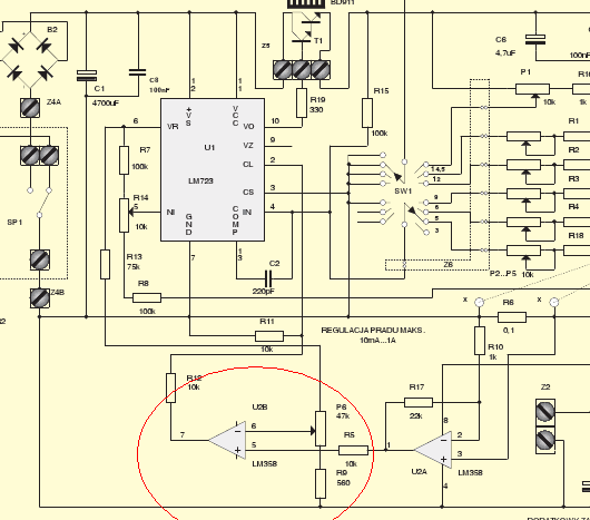

Hej,
Jak elegancko rozwiazać problem przedstawiony na rysunku tzn dobór optymalnego potencjometra i rezystorów tak aby napiecie na nim zmieniało sie w określonym przedziale i prad wpływający do układu byl jak najmniejszy np 0.06mA

Errata : Górny rezystor R1 powinien sie zwać
Jakoś naokoło to policzyłem i wyszło mi R1=163K R2=0.68K P1=4.7K teraz zastanawiam się czy to ma sens, spróbuję zaaplikować to w układzie i zobacze co z tego wyniknie :)

Chodzi Ci o prąd wychodzący z dzielnika? Prąd jest ściśle zależny od napięcia, więc możesz ograniczyć go tylko do jego maksymalnej lub minimalnej wartości. W innych przypadkach (w trakcie regulacji) prąd będzie się zmieniał. Wzrastał wraz ze wzrostem napięcie i spadał wraz z jego spadkiem. Możesz też na wyjściu z dzielnika (patrz P1 na Twoim schemacie) dodać (szeregowo) rezystor ograniczający prąd wychodzący.
Ja bym najpierw obliczył jakie wartości końcowe mnie interesują (w górę i w dół) i później dobrał elementy (bez rozdrabniania się na rezystory i potencjometry).

Post autor: Amugilap » 18 lis 2011, 6:43
Wydaje mi sie żę w moim przypadku prąd nie jest kluczowym parametrem, chodzi o to żeby napięcie zawierało sie w konkretnym przedziale a prąd można pominąc, Chodzi konkretnie o zaznaczoną część schematu.
Mam też pytanie jak stan wyjścia U2B wpływa na pracę ograniczenia prądowego i jak wygląda sprzężenie zwrotne ze wzmacniaczem w przypadku R17, czym projektant zasilacza kierował sie nadająć R5 konkretną wartość?

Post autor: Amugilap » 18 lis 2011, 7:39
Dzieki wzór już jasny. Celem przeróbki ma być zmiana ograniczenia prądowego do 100mA do celów testowych i docelowo 2A juz w gotowym zasilaczu.

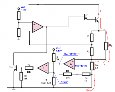

Post autor: Jony130 » 18 lis 2011, 17:27
Ten rysunek objaśnia działanie tego układu.
Wzmacniacz operacyjny A (WO) pracuje w roli wzmacniacza który wzmacnia spadek napięcia na rezystorze Rsc. Następnie napięcie to wzmocnie 23-razy podawane jest na wzmacniacz B, pracujący w roli komparatora. I gdy napięcie na wejściu nieodwracającym przekroczy napięcie na wejściu odwracającym załączy się tranzystor Tsc który podkradnie prąd bazy i ograniczy prąd wyjściowy.
O zasadzie działania WO przeczytasz tu
https://elportal.pl/pdf/k01/46_08.pdf
I najprostszym sposobem ograniczenia prądu do 100mA to zwiększenie Rsc do 1R.
Jakieś pytania?

Post autor: Amugilap » 19 lis 2011, 11:47
23 razy i 1 we wzorze - nie wychwyciłem tego, ale za to rysunek i opis są na tyle tyle przejrzyste ze koncepcja działania układu stała się dla mnie jasna, jeszcze tylko nie mam pełnej jasności jak dobrane zostały pewne parametry układu tzn dlaczego własnie 23 razy i dlaczego własnie taki dzielnik napiecia na wyjsciu komparatora? spróbuje sobie to policzyc dla rożnych scenariuszy.

Amugilap pisze:czym projektant zasilacza kierował sie nadająć R5 konkretną wartość?
Ten rezystor nie ma praktyczne wpływu na działanie układu.
Jego zadaniem jest separacje wyjścia wzmacniacza U2A od pasożytniczej pojemności wejściowej U2B.
