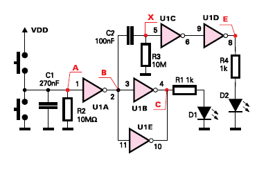

Hej,
Jakie będa wykresy napięcia w punktach a b i c dla ukladu B ze strony 90 oslej łaczki?
http://www.zsl.gda.pl/~warsztaty/Nauka/ ... 69_037.pdf
Wydaje mi sie ze w A i C tak jak na rysunku załaczonym a w b odwrotnosc, czy dobrze kombinuje?

Nie do końca.
Zauważ że praktycznie nic nie ogranicza prądu ładowania C1.
No i generalnie to bramka może dać tylko czyste sygnały logiczne na swoim wyjściu.
W załączniku masz przykładową symulację do LTspice (EDW.asc)
CD4000.rar
(121.56 KiB) Pobrany 976 razy

Post autor: Amugilap » 31 lip 2011, 22:32
No wlasnie szczególnie ta kwestia czystych stanow logicznych na wyjsciu sklonila mnie do napisania tego postu, tzn tez mi sie wydawalo ze na wyjsciu bede mial czyste sygnaly ale po zbudowaniu ukladu i obserwacji diod wyglada to jak by prad plynacy przez zmienial sie stopniowo...puki nie zbudowalem ukladu wszystko wydawalo mi sie oczywiste..faktycznie wykres powinien byc bardziej stromy ze wzgledu na kondensator, myslalem o tym ale troche niezrecznie narysowalem. Dzieki za symulacje, zaraz je sobie przesledze.
Post autor: Jony130 » 01 sie 2011, 18:49
Znaczy się układ przy "wolnym" rozładowywaniu (duża stała czasowa) może na wyjściu B dać serię przerzutów (impulsów). I dlatego w realu może to wyglądać trochę inaczej.

Post autor: Amugilap » 01 sie 2011, 19:33
Widocznie na C tez sie pojawiają te impulsy bo napięcie na na D2 wynosi w szczycie 1.81 a potem zmienia sie dosc szybko do 1.72 potem stopniowo do 1.65 i bardzo powioli do 1.58 i zastanawiam sie teraz jak to interpretowac, wykresy na symulacji ktora mi wyslales wygladaja wlasnie tak jak to sobie wyobrazalem, ale to co pokazuje woltomierz ni jak sie nie ma do tego. Teraz mam kolejna zagwozdke.

Tak, uklad zlozony na plytce stykowej z tymi samymi elementami co w oslej laczce tylko oporniki przy diodach zmienilem zeby swiecily jasniej z 1k na 680ohm. Scalak HCF4069UBE
Post autor: Jony130 » 01 sie 2011, 20:42
A tak swoją drogą to czemu mierzysz napięcia na diodzie a nie w punkcie C?
No i pamiętaj że woltomierz pokazuje wartość średnią.
Zresztą może jutro po pracy zbuduje ten układ i sprawdzę co pokazuje mój multimetr.

Post autor: Amugilap » 01 sie 2011, 21:33
Na diodzie mierzylem bo zastanawialo mnie czemu sie tak zachowuje.
U mnie to wyglada tak tzn napiecie np. na pinie 8

Post autor: Jony130 » 01 sie 2011, 22:03
Wyglądana to że "za dużo" prądu pobierasz z wyjścia i masz spadek napięcia na górnym tranzystorze. Zbadaj sobie zależność między prądem pobieranym z bramki a napięciem wyjściowym bramki.
Post autor: Jony130 » 02 sie 2011, 18:33
Zbudowałem dla zabawy ten układ
W pierwszych próbach użyłem kostki 4069 od motoroli z 87 roku.
Napięcie w punkcje A wygląda tak samo jak w symulacji
Napięcie w punkcie B wygląda już inaczej, a to dlatego że podajemy na wejście bramki bardzo łagodne zbocze opadające a zwykłe bramki nie bardzo lubują się w powolnych zboczach.
Bardzo dobrze widać wpływ wolnego zbocza opadającego na wejściu baranki (punkt A).
Bramka zmienia swój stan z niskiego na wysoki nie zbyt szybko jak na bramkę.
Gdzie lepiej widać to tu
Teraz napięcie w punkcje X(czerwony wykres) razem z napięciem w punkcie B (niebieski wykres)
Jak widać te łagodne zbocze przenosi się nawet do punktu X.
No i napięcie w punkcie E (czerwony wykres)
I teraz ciekawa sprawa zamiana układu 4069 na 40106 (inwerter ze wejściem Schmitta).
Powoduje że napięcia w punktach wyglądają dokładnie tak jak w symulacji LTspice.
Wiadomo napięcie w punkcie A jest takie samo ale za to w punkcie B mamy już czysty stan logiczny z ostrymi zboczami
Napięcie w punkcie B i X
I w punkcie X i E
I to jest kolejny dowód na to że hobbiści zawsze powinny stosować układy z wejściem Schmitta.
Co do wydajności prądowej to maja bramka obciążana prądem 6.4mA przy zasilaniu 10V ma 1.2V spadku napięcia na rezystancji wewnętrzny bramki. A dokładnie to na górnym tranzystorze. Przy 11.7mA spadek ten rośnie do 2.3V (czyli mam 7.7 na nóżce 4 ).
Przy 15mA mamy 3.1V a przy 24mA mamy spadek 7.12V (czyli na wyjściu mam tylko 2.8V).
Oczywiście połączenie bramki równolegle zwiększa wydajność prądową.
I polecam ci byś sam w domu zmierzył wydajność prądową posiadanych przez siebie bramek.

Post autor: Amugilap » 02 sie 2011, 19:44
Zagadka rozwiązana, całe zamieszanie ponieważ myslalem ze wszystkie układy cyfrowe pracuja w sposób taki jak te ze Shmittem, czyli na wyjsciu zawsze czysty sygnał. Poza tym doczytałem ze przy napięciach pośrednich na wejsciach układ pracuje jak wzmacniacz i stad sie brało migotanie diody. Reszte doskonale widać na wykresach, fajna maszynka naprawde ułatwia życie :mrgreen:

Post autor: Amugilap » 02 sie 2011, 21:42
U mnie spadki napięcia na górnym tranzystorze wynosza przy 10V zasilania
dla 6mA - 1.15V
11.8 mA - 3.41V
14.9 mA- 4.76V
18.9 mA - 7.35
i przy zwarciu max 20 mA prądu , mozliwy jest az tak duży rozrzut wyników w porównaniu do Twojego scalaka? Moj wyglada na duzo mniej wydajny. Myslalem ze te kości oznaczone tym samym symbolem muszą trzymac normy jakies. Kolejna cenna lekcja.
