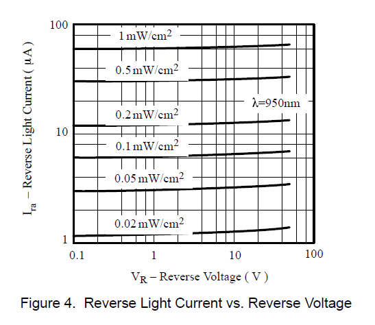

Post autor: Jony130 » 19 mar 2011, 13:03
Fotodioda włączona wsteczne zachowuje się jak źródło prądowe sterowane "fotonami".
Więc schemat dla tego układu wygląda tak
A więc ze schematu wnika że napięcie wyjściówkę będzie zależeć tylko od wartości Ra i Rb i prądu źródła prądowego.
Uwy = Ir * (Rb+Rb)
