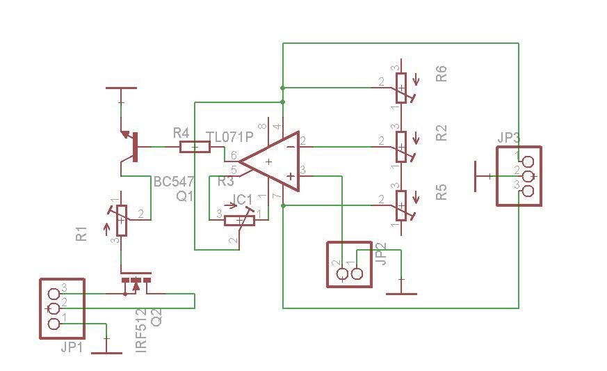

Chce zbudować regulator napięcia, schemat tego, nad czym myślałem wkleiłem w załączniku. Co myślicie o tym schemacie czy to w ogóle zadziała?? Jp2 to złącze, do którego miałoby być podłączone źródło napięcia odniesienia.
I mam jeszcze jedno pytanie, ten układ miałby współpracować z drugim, ale do regulacji prądu, w jakiej kolejności należałoby je zamontować tak żeby zachować dobre parametry obu układów??
Dzięki z góry

Hm.. regulatorem napięcia jest właściwie każdy stabilizator, ale wątpię że uda ci się to zrobić na zasadzie jaką proponujesz, to by musiał być raczej jeden scalak jak np. UA723 który jest stabilizatorem z układem zabezpieczenia prądowego. Na pewno będzie to jakiś zasilacz w którym można ustawić Imax i Umax.

Ja na rym schemacie nie widzę regulatora.
Brak pętli sprzężenia zwrotnego która kontrolował by napięcie wyjściowe i prąd wyjściowy.

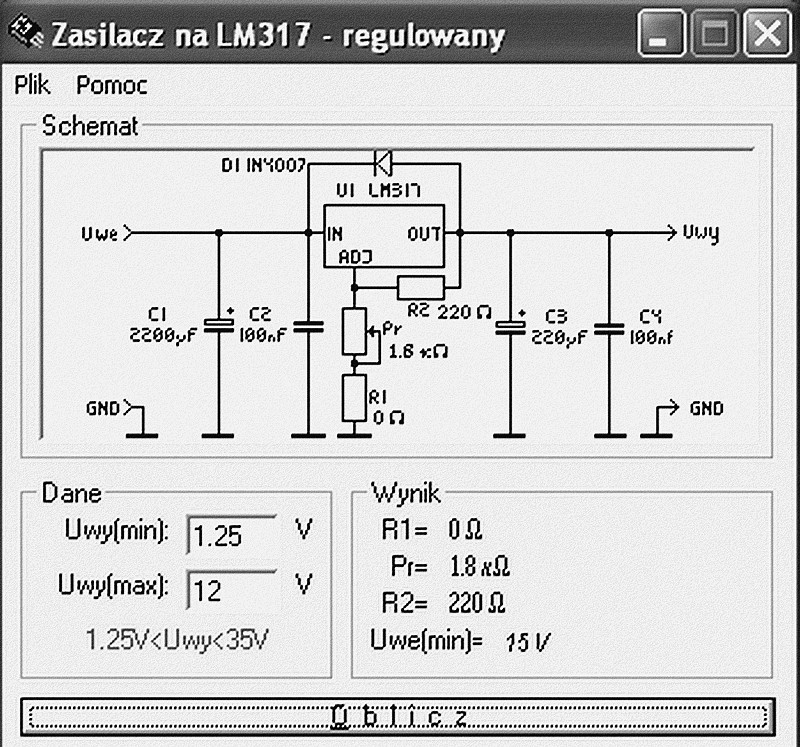

Jest jeszcze coś takiego LM317 i kursory EdW6/02
Program do obliczania napięcia wyjściowego stabilizatora LM317 oraz elektroniczne kursory. Autor - Łukasz Kwiatkowski z Krakowa. - 84kB a oto link http://www.edw.com.pl/index.php?module= ... =&ceid=100
Można zbudować regulator napięcia lub stabilizator wszystko za pomocą tego prostego programu.

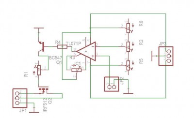

Wszystko fajnie, ale impulsowe odpada, chodzi mi nawet o napięcia poniżej 1,25V.
Myślę, że jak dołożę sprzężenie zwrotne, do tego mojego schematu to układ powinien ładnie pracować, powiecie mi tylko czy oprócz sprzężenia tam nic nie brakuje??

1. Twój schemat nie będzie działał, bo jest tam dużo niedociągnięć. Chociażby brak jakiegokolwiek sprzężenia zwrotnego, wzmocnienie wzmacniacza operacyjnego jest wtedy ogromne, praktycznie będzie on pracował jako komparator. Te trzy potencjometry mają niewielki sens jeśli założymy że do J2 dochodzi napięcie odniesienia. Tranzystor MOSFET jest podłączony bez sensu (co będzie po drugiej stronie tego złącza, do którego jest podpięty?) i jego bramka jest źle sterowana.
2. Nie można zrobić zasilacza który by jednocześnie stabilizował prąd i napięcie. Możesz zrobić stabilizację napięcia i ograniczenie prądowe, albo odwrotnie. Nigdy nie będzie tak, że ustawisz sobie jakiś konkretny prąd i konkretne napięcie i zasilacz będzie utrzymywał jednocześnie zadany prąd i napięcie - prawa Ohma nie złamie :)
Poza tym, moim zdaniem, regulacja to tutaj praktycznie to samo co stabilizacja. tom5555, zobacz sobie definicję regulatora.
3. Jeśli chcesz zrobić układ z ograniczeniem prądowym lub przełączalny, gdzie masz do wyboru stabilizację prądu lub napięcia, to dobrze było by to zrobić jako jeden układ, a nie dwa połączone kaskadowo, bo to nie ma sensu.
