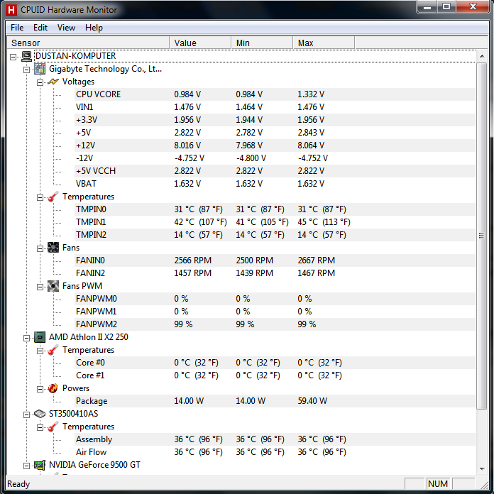

Od jakiegoś czasu zastanawiam się jak rozumieć napięcia które odczytuje mi program CPUID Hardware Monitor bo są dla mnie co najmniej dziwne. Czy powinienem się martwić i zmienić zasilacz ? Czy jednak jest ok ?

Chyba musisz zacząć się martwić bo u mnie to pokazuje.
Ale z drugiej strony jak to możliwe że to działa przy tak niskim napięciu?
Ertew
Posty: 1414
Lokalizacja: Leszno
Post autor: Ertew » 06 sty 2014, 18:51
Napięcie +12V nie może wynosić +8V!
Znaczy moje doświadczenia podpowiadają mi że są zasilacze które w takich warunkach się nie wyłączą :razz: wzmacniacz audio i prosty cd-rom też będą pracować, ale np. HDD ma własne kontrolery napięcia i zwyczajnie wyłączy się (chroniąc dane), część płyt głównych również ma zabezpieczenia.
Weź miernik w rękę i sprawdź jakie masz napięcia, następnie porównaj je z napięciami podawanymi przez bios. Podejrzewam że producent zastosował inne dzielniki rezystancyjne na wejściach kontrolera napięć i ten program źle przeliczył odczytane wartości.
Ten program nadaje się do sprawdzenia stabilności napięć pod obciążeniem i bez obciążenia systemu, ale sama dokładność pomiarów zależy od dokładności i pomysłowości twórcy płyty głównej.

Ertew pisze:Weź miernik w rękę i sprawdź jakie masz napięcia, następnie porównaj je z napięciami podawanymi przez bios.
Według miernika mam napięcia 11,8V i 4,8V.

Spokojnie panowie. To że program pokazuje coś nie znaczy że tak jest autentycznie.
Matrix sprawdz sobie jakie napięcia pokazuje ci BIOS. Program może, żle wykrywać twoją płytę i podaje głupoty. Te napięcia, można nawet na upartego, zmierzyć miernikiem.
Jeżeli komputer ci się NIE restartuje, zawiesza, nie przegrzewa, możesz całkowicie olać wskazania tego programu. Najwyżej możesz, przedmuchać powietrzem zasilacz, z kurzu co nieco ułatwi mu żywot.

matrix pisze:Od jakiegoś czasu zastanawiam się jak rozumieć napięcia które odczytuje mi program CPUID Hardware Monitor bo są dla mnie co najmniej dziwne
To nie jest dedykowany program dla twojego systemu. Pokazywał Ci on kiedykolwiek poprawnie? Dla mnie to jest błąd programu, może spowodowany jakąś zmianą w systemie? Zrób jak Ci napisali koledzy - sprawdź w biosie, to zweryfikujesz wyniki, może odinstaluj i zainstaluj na nowo aplikację.

Wojtek pisze:Zrób jak Ci napisali koledzy - sprawdź w biosie, to zweryfikujesz wyniki, może odinstaluj i zainstaluj na nowo aplikację.
To jest specjalnie pod system x64 jaki ja mam. Instalować nie muszę bo to portable.
Zerknąłem do biosu i tam mam takowe napięcia:
Vcore - 1,332V
+12V - 11,664V
+5V - 4,98V
+3,3V - 3,34V
Więc chyba jednak nie jest tak źle.

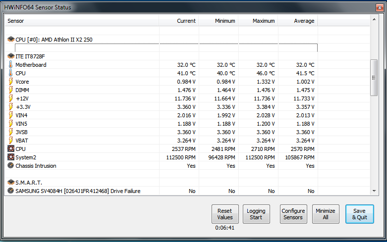

Ściągnąłem HWInfox64 i mam coś takiego jak poniżej, tylko teraz chyba obroty z czujnika SYSTEM2 trochę za wysoko odczytane.

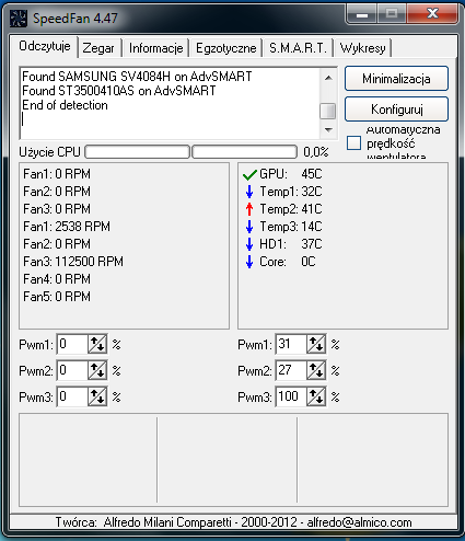

Btw, matrix, Sprawdź czy SpeedFan poprawnie odczyta napięcia.
Domyślnie potrafi odczytać napięcia, temperatury i prędkości wentylatorów dla głównego układu mobo, jednej karty graficznej i temperaturę dysku.
Po odrobinie konfiguracji można wybrać jakie parametry ma pokazywać oraz na część z nich wpłynąć:
- pokazywaną prędkość obrotową wentylatorów można pomnożyć/podzielić przez dowolną liczbę całkowita,
- temperatury można przesunąć o kilka stopni w górę/w dół i czasem zmienić typ czujnika (termistor/dioda)
- sposób sterowania wentylatorami można zmienić z automatu na ręczny albo (główne przeznaczenie programu), nakazać sterować obrotami wg temperatury podzespołów i dowolnej krzywej.

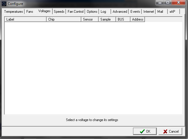

Jedyne co mi pokazuje to to co poniżej. W zakładce wykresy mogę odczytać prędkości i temperatury, ale napięć mi nie czyta.

Ja mam napięcia na dole. Jeśli Ty ich nie masz, ciężko będzie coś zdziałać
Po wejściu w opcje/konfigurację jest zakładka zaawansowane, pewnie ją pominąłeś bo domyślnie jest pusta.
Po wybraniu układu scalonego (wszystkie wyszukane przez układ możesz wybrać z listy) pojawiają się bebechy układu.
Dla każdego z parametrów możesz coś zmienić, może tutaj napięcia są wyłączone.
Tutaj też możesz przestawić kontrole wentylatorów na automat (mobo) albo programową (inne programy, ten program, ręczną).
Ostatnia kontrola czy tutaj jest cokolwiek, jeśli nic nie ma, to nie poradzimy.
Jeśli jest, możesz zaznaczyć wszystko i ewentualnie zmienić nazwy napięć.
W tej zakładce po kliknięciu klawisza masz jeszcze raz wszystko razem, nie wiem czemu ma to służyć ale jest.
Na koniec, jeśli chcesz z programu korzystać na codzień do kontrolowania wiatraków i wyświetlania alarmów o przekroczonych temperaturach, zdjęcie #2, kliknij 'zapamiętaj zmiany'/'remember it' oraz w zakładce opcje koniecznie zaznacz 'set fan to 100% on program exit'. Lepiej słuchać suszarki niż przypadkiem zamknąć program i przegrzać procesor.

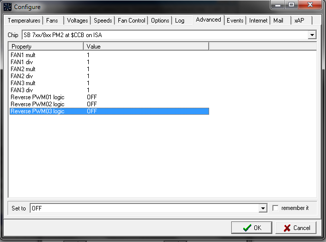

W zakładce Voltages nie mam żadnych napięć , natomiast w zakładce Advenced mam dziwne nazwy.
