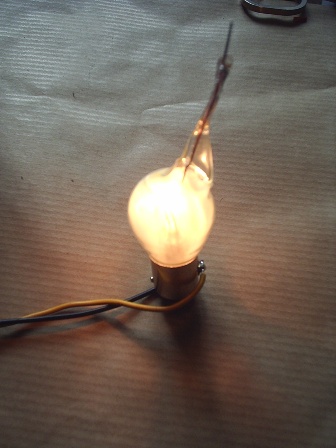

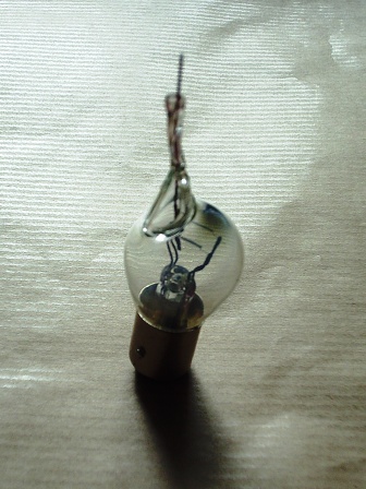

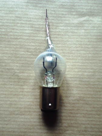

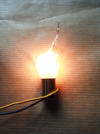

To może się pochwale i pokażę wam co dostałem od Alka jak byłem u niego.
Oto "dioda" z żarówki samochodowej :) To naprawdę działa, widziałem jak płynie przez nią prąd rzędu µA
Te dwa zdjęcia ze świecącą żarówką to jej ostatnie sekundy życia...
Moja straciła próżnię i niestety jest tylko ozdobą.

Post autor: Alek » 30 sie 2006, 22:52
Musiała być jakaś miniaturowa nieszczelność :???: . Zrobienie próżnioszczelnego złącza nie jest niestety proste.
