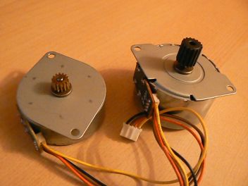

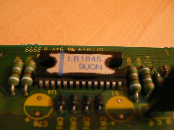

Ktoś życzliwy podarował mi dwa takie oto silniki krokowe. O ile się orientowałem to są one bipolarne. Każdy ma 4 wyprowadzenia (dwie cewki). I teraz się zastanawiam. Są dwie możliwości: Albo wymontuję sobie te układy sterujące (na zdjęciu) albo zbuduję własny sterownik. Sprawdzałem w nocie katalogowej tych driverowi jest ona dla mnie trochę niejasna szczególnie jeśli chodzi o sygnały nim sterujące. A może wykorzystać sterownik działający na tej samej zasadzie co ten kit: Sterownik dwufazowych silników krokowych (a tu ten pedeef https://elportal.pl/pdf/k07/19_12c.pdf )? Którą możliwość bardziej polecacie?

Jasam pisze:Albo wymontuję sobie te układy sterujące (na zdjęciu) albo zbuduję własny sterownik.
Jeżeli wykorzystasz części z "odzysku" to ryzykujesz, że w przypadku nieszczęścia
drugiej takiej nie będzie...tym bardziej, że - jak sam piszesz - noty katalogowe
są dla Ciebie niejasne. To oznacza eksperymenty, być może dla kostek ryzykowne.
Wskazany w pdf sterownik opiera się na popularnych kostkach.
Nie ma bajerów, za to jest prosty, tani i są raczej niewielkie szanse, że Ci nie zadziała.

Też tak myślę Użytkowniku Tasza. Dla mnie najważniejsza jest mozliwość obrotu silnika nawet o jeden krok jeśli to będzie konieczne. Wiec zbuduję sobie chyba coś podobnego do tego kitu z zewnętrznym taktowaniem.
