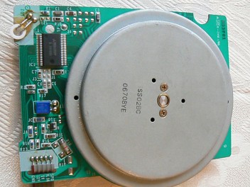

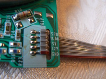

Witam was. Dziś dorwałem stary napęd dyskietek (tych dużych przedpotopowych). Wymontowałem z niego płytkę sterownika (tak myślę). ona posiada takie wyprowadzenia:
GND- to wiem
12V- to też
5V- i to nie jest tajemnica
m.on- pewnie chodzi o włączenie silnika (jesli ktoś wie jakim stane albo przebiegiem proszę o radę)
spd- pewnie prędkość... ale jak sie nią steruje? napięciem? wypełnieniem sygnału? prosze o pomoc

Jasam pisze:m.on- pewnie chodzi o włączenie silnika (jesli ktoś wie jakim stane albo przebiegiem proszę o radę)
Eksperymentalnie ustaliłem iż :
M.ON - stan niski : silnik włączony / stan wysoki : silnik wyłączony
SPD - niski : silnik obraca się szybciej / wysoki : silnik obraca się wolniej
Wątpie czy możliwa jest płynna regulacja prędkosci obrotowej silnika. W stacji dysków bardizej pożądana jest jej wysoka stabilność i niezmienność. Być może podając PWM na SPD uda się uzyskać prędkości pośrednie, ale w dość małym zakresie. Możesz oczywiście zbudować własny układ sterowania takim silnikiem i zrezygnować z tego co jest na płytce, ale sprawa nie jest prosta. Szukaj pod hasłem BLDC.

poddłączyłem dziś wreszcie (znalazłem nieco czasu). Działa jak marzenie. nie potrzebuję zadnych zmian. Osiagane prędkości są doskonałe do moich potrzeb. moment obrotowy całkiem przyzwoity a stabilnośc predkości obrotów wyśmienita.
