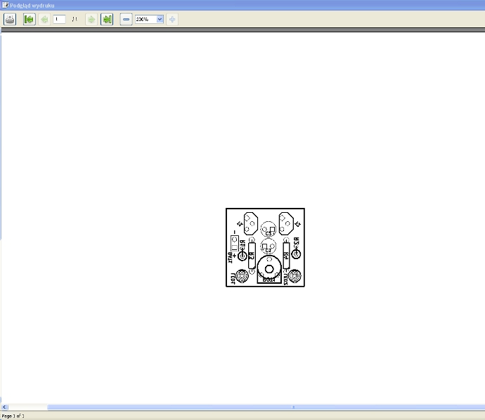

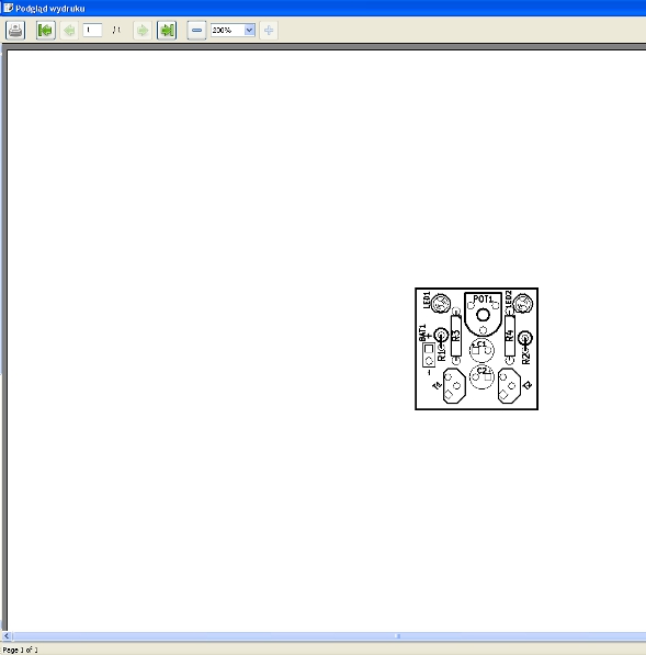

Post autor: Strzeminator » 18 mar 2012, 22:13
Jednak i mnie spotkał pewien problem, choć do tej pory jakoś sobie radziłem.
Chcę wydrukować warstwę opisową, ale po zaznaczeniu "odbicie" w opcjach drukowania niektóre elementy mi się psują, czyli jakieś kółka się pojawiają itp. Generalnie problem dotyczy tylko elementów z łukami, jeden z nich do potencjometr (ściągnięty plik .mod z jakiejś stronki), a dwa pozostałe to diody LED z standardowej biblioteki programu, więc raczej wina nie leży po mojej stronie.
Całość widać na zdjęciach. Dla porównania dałem normalny wydruk i ten zepsuty lustrzany.
Korzystam z wersji KiCAD z 2011 roku, chyba nie warto co chwilę zmieniać programu?
Miał ktoś kiedyś taki przypadek? Jak sobie z tym poradzić?
Myślałem żeby wrzucić to do PDF-a i potem kombinować na piechotę :roll: .
ODBITA
NORMALNA

KrzysiekK
Posty: 1337
Post autor: KrzysiekK » 19 mar 2012, 13:19
Jakiś czas temu był błąd w programie KiCAD, który powodował, że niektóre pola lutownicze zawierające łuki i mające kształt owalny "znikały" z wydruku. Problem omawiany był tutaj - post Taszy. Z tego co pamiętam problemem było narzędzie wxWidgets które wówczas zawierało błąd przy kreśleniu łuków i błąd ten przenosił się na tworzone w nim aplikacje. Całkiem możliwe, że teraz podobny błąd zakradł się do KiCAD'a. Najnowsza wersja KiCAD'a jest ze stycznia tego roku. Może nie zawiera tego błędu?

Post autor: Strzeminator » 19 mar 2012, 18:52
Przeczytałem i problem rzeczywiście podobny. Pobrałem i zainstalowałem nowego KiCAD-a ze stycznia tego roku i nie pomogło - dalej to samo.
Poradziłem sobie z tym odbiciem lustrzanym robiąc wydruk z PDF Creatora i w opcjach daję mirror czy jakoś tak i jest dobrze, nie ma tych kółeczek :).
Pozostaje czekać na następną wersję, może to naprawią. Można by w sumie zgłosić programistom taki błąd.
