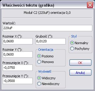

Wielkie dzięki - bardzo fajna płyta. Ale mam pytanie jak jest z kompatybilnością z projektami w poprzedniej wersji? W projekcie wykonanym w poprzedniej wersji, na płytce wyświetlają mi się napisy, które powinny być ukryte. Dotyczy to n.p. elementu PIN1 (napis się wyświetla mimo, że ma ustawiony atrybut ukryty) i nazwy sieci (na jednej ze ścieżek wyświetla mi się nazwa sieci i nie wiem jak to ukryć). Czy zmienił się format plików projektowych? Jeszcze dziś trochę to posprawdzam.

Nowa wersja KiCADa wyświetla na ścieżkach numery sieci w postaci przykładowo N-000015 i jak na razie nie znalazłem sposobu na wyłączenie wyświetlania tych numerów sieci.
W przypadku wyłączenia wyświetlania napisów, które chcemy ukryć już samo wybranie opcji Ustawienia -> Kolory i odznaczanie opcji Wartość elementu nie wystarczy. Dodatkowo trzeba kliknąć na na tekście który chcemy ukryć np. pojemności kondensatora np. 220µF. Otworzy się małe okienko pokazane poniżej, gdzie zaznaczamy w ramce Wyświetl opcję Niewidoczny. Dopiero wówczas dany tekst zniknie, pod warunkiem, że wybrana będzie opcja ukrywania wartości elementów z menu Ustawienia -> Kolory. Jak widać teraz jest to trochę zagmatwane.
Okno ustawiania właściwości tekstu, w którym można włączyć jego ukrywania, np. wartość elementu np. 220 uF.
