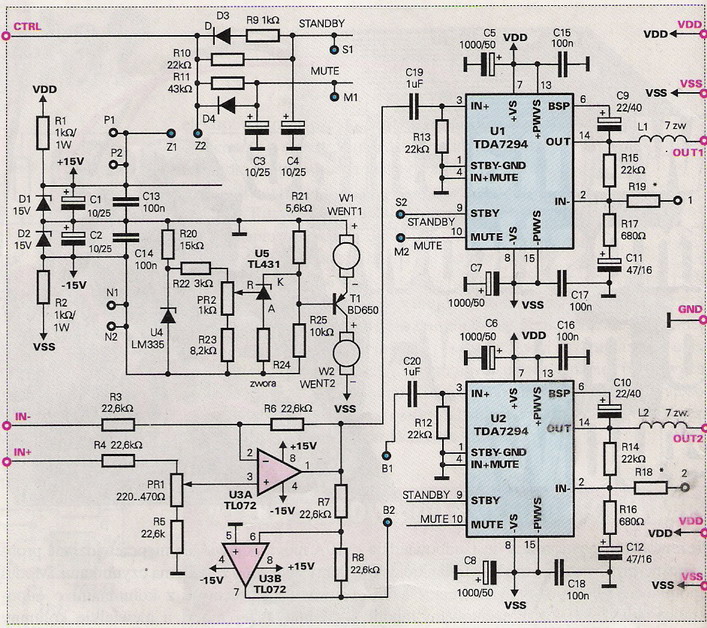

jest to kit AVT ,pisze w nim ze maksymalne napiecie kostek jest równe +-50V , czyli transformator musi byc 2*35V, wiec naprawde to napewno niewina zasilania, a zreszta zasilałem te kostki oddzielnie kazda z tego samego co teraz transformatora i bylo wszystko wporzadku , a wstawiłem w mostek i sa zniekształcenie i niewiem co jest ?
mogły siasc scalaki ??
[ Dodano: 2006-06-14, 09:44 ]
a oto i schemat tego wzmacniacza

Jak nie wierzysz w to co napisałem, to powodzenia, bo te +/-50V napięcia zasilania odrazu rozsadza tą kostkę (zazwyczaj) i takie napięcie pracy jest "dopuszczalne" w pojedyńczej konfiguracji a nie w mostku i to przy obciążeniu 8R. Twoje 2x42V jest już naprawdę optymalnym napięciem dla tej kostki w podstawowej aplikacji.
Baw się dalej, powodzenia...
Podepnij je w typowej aplikacji i sprawdź.
Moim zdaniem zniekształcenia są spowodowane zbyt wysokim napięciem Uzas. chyba, że dodatkowo coś nie tak zmontowałeś...
P.S. Schematu nie ma.

Przy tak dużym napięciu zasilania w połączeniu mostkowym może być, że jedna padła.Adam1717 pisze:mogły siasc scalaki ??
No to jak siedzisz już trochę w tych wzmacniaczach a są one BANALNIE proste, wiec jaki masz problem? Czytałeś kiedyś note aplikacyjną tego układu?Adam17171 pisze:siedze juz troche w tych wzmacniaczach i wiem
