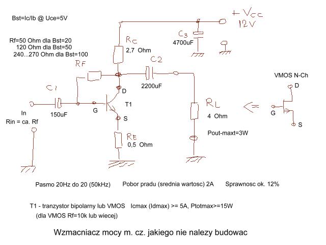

Wzmacniacz na jednym tranzystorze musi pracować w klasie A.
Sądząc po opisie w twoim układzie nie da się uniknąć brummów sieci.
Najlepiej narysuj schemat, bo co to za różnica ze w Eagle nie ma BD139.
Tranzystor to tranzystor.

Post autor: adiblol » 15 paź 2006, 20:00
Schemat w załączniku.
(nowa wersja - poprawiony bo sie poprzednio spieszylem...)
Wzmacniacz SE, klasa A
(poprawiony schemat)

Post autor: Jony130 » 16 paź 2006, 9:49
Tak jak myślałem jest to kolejny schemat w stylu Wzmacniacz mocy jakiego nie należy budować.
A potem sie dziwią ze słychać przydźwięki sieci. Jak ma być nie słychać skoro przez głośnik płynie prąd stały. I układ ten nie wzmacnia w ogóle napicia.

Post autor: adiblol » 18 paź 2006, 7:40
Rzeczywiście niekompletny...
W rzeczywistości R1 ma wartość 22kΩ a do zasilania sa podpiete rownolegle kondziory o wspolnej pojemności okolo 1200µF.
A co do "brumu" to wzmacniacz jest zasilany NAPIECIEM PULSUJĄCYM WYPROSTOWANYM przez przetwornik dwupolkowy. A tetnienia sa oczywiste - po prostu zbyt duzo zre i "nie wyrabiaja" kondziory...
A jak podlaczam do zrodla wysokonapieciowego (odtwarzacz CD - chyba ze 2V) to skrecam potencjometr na minimum, brzmienie jest dobre, brum jest minimalny :smile:
Ponawiam pytanie: z czego wynika brum w sprzecie "profesjonalnym" (tzn. fabrycznym)?
[dodane]
Moze nie wzmacnia napiecia nie wiem :D ale dziala - sprawdzalem... Mi sie wydaje ze dziala jak MOSFET...
A kondziorkow sheregowo na wejsciu NIE ma... po co mu?
A mozecie mi pomoc w rozbudowie o wylacznik glosnikow: jak mozna kontrolowac prad kierowany na glosnik i automatycznie wylaczac czesc skladowej jak jest 'cichy' fragment?
Schemat POPRAWIONY zaraz bedzie... [ OK ]
Jest w poprzednim poście

Post autor: Wojtek » 18 paź 2006, 16:50
adiblol pisze:Moze nie wzmacnia napiecia nie wiem ale dziala - sprawdzalem
... to moze się zastanów w jakim układzie pracują Q1 i Q2 to wtedy bedziesz wiedział i nawet nie bedziesz musiał sprawdzać np. oscyloskopem.

Post autor: adiblol » 18 paź 2006, 17:58
(chyba) wiem w jakim ukladzie pracuja: wzmacniaja napiecie na prad (we-napiecie, wy-prad). Co w tym zlego?

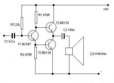

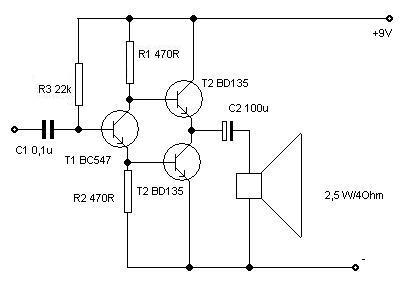

Post autor: tyrystorek » 21 sty 2007, 13:26
A oto mój wzmacniacz. Coś cicho w nim słychać. W dodatku strasznie zniekształca. Myślę, że to wina głośnika, który wybebeszyłem z radia "JOWITA"

Post autor: adiblol » 21 sty 2007, 18:34
w/g mnie ma za mały kondzior na wejściu... daj większy rezystor, 10-50k i zrób darla (darlingtona jakby ktos nie wiedzial).

Post autor: tyrystorek » 21 sty 2007, 18:45
Z kondensatorem już próbowałem dałem nawet 4700u, ale rozważam właśnie układ darlingtona.

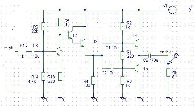

Post autor: Jony130 » 21 sty 2007, 20:22
A to mój schemat jaki popełniłem dawno temu, nie jest to najlepsze rozwiązania ale co najważniejsze wzmacnia sygnał podany na wejście.
Napięcie zasilania 12V. T1 to Bc548 jako T2 i T3 dałem darlingtona BD681.
I jako T4,T4 to BD139.
:arrow: tyrystorek
Niech kolega zwiększy wartość rezystora R3 tak by napięcie na kolektorze T1 wynosiło ok. 5.1V, czyli R3 coś w okolicy 220K.
Przykręcić T2 i T3 do radiatora bo będą się mocno grzały i na pewno będzie wzmacniał i mniej zniekształcał dźwięk.
Wzmocnienie moze być nawet za duże to najlepiej dać potencjometr do regulacji wzmocnienia na wejściu wzmacniacza
I C1 większy niż 2.2uF a C2 dla RL=4om i f=20Hz to wychodzi ok 2200uF

Post autor: tyrystorek » 27 lut 2007, 20:38
Mam jeszcze jedno pytanie: w jakiej klasie pracuje ten mój wzmacniacz (mój wznacniacz i klasa?? litości :mrgreen: )
