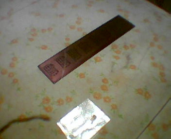

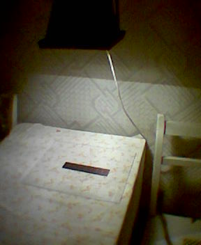

Post autor: GAVRON » 26 sie 2006, 21:43
:arrow: Napisałem to chyba TU, ale ku woli przypomnienia
Słów kilka od wróbla ćwirka na temat mojej aparatury, składa się ona z żarnika halogenowego o mocy 500W, (nie koniecznie specjalna lampa UV) zabudowanego w przeznaczonej do niego obudowie, w której zdemontowano znajdującą się tam szybkę (koszt ok. 50 PLN w czasie zakupu), zamocowany on został na wysokości 40 cm nad powierzchnia blatu roboczego. Płytka zostaje naświetlana za pośrednictwem pleαksi o grubości 4 mm o wymiarach zbliżonych do kartki A4. Szklana szyba w tych warunkach odpada ze względu na zbyt duży ciężar, ponadto przez szkło naświetlanie przebiega wolniej i szyba nagrzewa się szybciej, dlatego czasami toner z kliszą lubią się przylepiać do emulsji a zdarcie ich ponosi za sobą niemiłe konsekwencje.
Nie wiem czy to wyczerpujące informacje, jak będę miał fotki (muszę je zrobić :razz: ) to zamieszczę tylko znowu rozdzielczość 352X288 to trochę mało :roll: .
:roll: Halogen typu B-7 BRILUX-a zaczepiony do pułki przy pomocy dwóch „żabek” z starych lamp biurkowych. Służy mi też do szybkiego suszenia płytek pokrytych kalafonią w spirytusie (denaturacie) i preparatem PLASTIK70.
8 sztuk w 8 minut.jpg (12.38 KiB) Przejrzano 6479 razy
Naświetlanie 2.jpg (12 KiB) Przejrzano 6614 razy
Ostatnio zmieniony 30 sty 2007, 0:22 przez GAVRON, łącznie zmieniany 3 razy.
