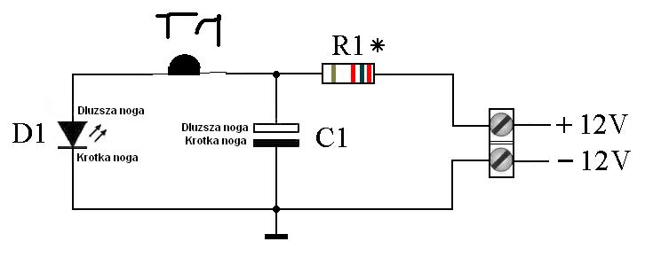

Post autor: 000andrzej » 23 maja 2007, 20:16
Laik
Posty: 242
Rejestracja: 21 maja 2007, 19:19
Lokalizacja: z nienacka
Post autor: Laik » 23 maja 2007, 21:20
hmm no to ja proszę o małą podpowiedz. Dopiero zaczynam sie uczyc wiec niewiele wiem i z tad te pytania:
1)W tym tranzystorze jak rozumiem Emiter i Kolektor jest podłączony lecz baza nie - dlaczego ??
2) Na dole odstaje taki kawałek. Moze mi wytlumaczyc ktos co to jest ??

Post autor: Anax » 23 maja 2007, 21:51
Ten schemat znalazłem też tutaj: http://www.elektroda.pl/rtvforum/kb.php ... cle&k=5042
Elementem wykonawczym tego układu jest tranzystor T1 włączony inwersyjnie tzn. emiter do plusa a kolektor do minusa. W typowym włączeniu tranzystora npn jest odwrotnie. Nie wszystkie tranzystory włączone inwersyjnie będą się zachowywały tak jak T1, zależy to od technologii wykonania. Dla większości tranzystorów włączonych inwersyjnie napięcie przebicia zawiera się w przedziale 8 V do 9V. Tranzystor taki zachowuje się podobnie jak diak.

przemotronik
Posty: 252
Rejestracja: 18 paź 2006, 19:30
Lokalizacja: Wrocław
Post autor: przemotronik » 24 maja 2007, 9:54
Ten "kawałek" to oznaczenie tzw. masy układu.
W elektronice pod tym pojęciem kryje się w 99,99% oznaczenie ujemnej szyny zasilania. Względem tego "węzła" mierzy się napięcia w układzie-przyjmuje się, że potencjał tej szyny jest zerowy, czyli np. jeżeli w danym punkcie układu będzie panował potencjał +1,5V tzn, że napięcie mierzone pomiędzy tymże punktem a masą wynosi 1,5 (gdy czarny ["zimny"] przewód miernika jest na masie).

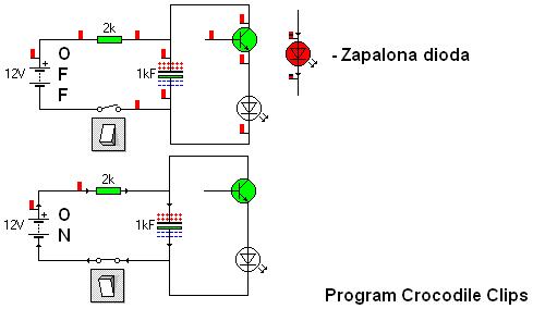

Post autor: Laik » 24 maja 2007, 13:04
Dzieki. Mam jeszcze pytanko: Dlaczego taki obwod nie dziala (ZAŁĄCZNIK (robiony w CrocodileClips)) jest zrobiony dokladnie tak jak pisze w opisie lecz dioda nie mruga dlaczego ??

Post autor: ROM » 24 maja 2007, 13:14
Dlatego, że nie każdy tranzystor zadziała w tym układzie !.
Jest tu wykorzystana specyficzna własność tranzystora, (przebicie lawinowe) zależna także od jego budowy wewnętrznej.
Aby układ zadziałał użyj tranzystora typu np. BC238 i ustaw napięcie zasilania 12V, a kondensatorek z którym taki układzik kiedyś testowałem to 2200uF.
Przy mniejszej pojemności układ także może nie zadziałać.
Posty: 3148
Post autor: Jony130 » 24 maja 2007, 20:40
Ten układ nie zadziała w żadnej symulacji. ( A w krokodylu to większość generatorów nie dzieła)
Jeszcze nie ma takiej symulacji co by uwzględnili przebicie złącza emiter-kolektor.
Zresztą twój schemat zawiera błąd. Bo to emiter ma być podłączony do plusa kondensatora a kolektor przez diodę do masy.

Post autor: elektronWielki » 24 maja 2007, 23:03
zamiast tranzystora wstaw diak, to powinno zadzialac, daj tylko wieksze napiecie, poniewaz diaki sa przeznaczone glownie do ukladow wysokonapieciowych jak np sciemniacz

... i co to za pojemność 2kF na Twoim schemacie kolego Laik???

Post autor: Laik » 25 maja 2007, 11:12
gwozdex, tak juz program wstawia te F

Post autor: gwozdex » 25 maja 2007, 11:26
hmmm..... Mnie bardziej chodziło o tą literkę "k" w oznaczeniu pojemności : 2kF- znaczy się co 2kilo farady???? chyba, że krokodylek wstawia "k" wmiejsce "u" (mikro)- nie pamietam juz wieki nie uzywałem tego programu.
