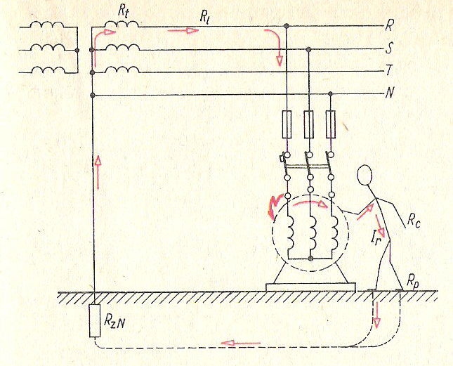

PS. Dobrze radziłbym (niektórym) się wpatrzeć w rysunek poniżej, te rączki, brzuch, nóżki można zastąpić rezystorkami, których wartość wcale nie jest stała, a rozrzut parametrów duży.
