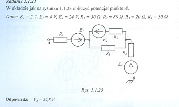

Witam, mam problem z zadaniem. Nie mam pomysłu z czego skorzystać, aby obliczyć potencjał punktu A. Pierwszy raz spotykam się z takim obwodem. Czy prąd dopływający do punktu A, ma tą samą wartość co prąd przy uziemieniu(niby z Kirhoffa tak, ale nie jest to obwód zamknięty co mnie zmyla)? Proszę o podpowiedź z czego skorzystać oraz co muszę wiedzieć, aby obliczyć to zadanie
Post autor: Jony130 » 08 sie 2016, 13:28
II prawo Kirchhoffa się kłania, plus logiczne myślenie.
Czy przez R3 płynie prąd ?? Jeśli tak to jaki jest na nim spadek napięcia ?
Czy przez R4 i R1 płynie prąd ? Jaki mamy spadek na R1 i R4??

Zrobiłem tak: Stwierdziłem ze w całym tym obwodzie musi być napięcie = 0 (nie wiem czy tak mogłem potraktować jako oczko i z 2 p. Kirchhoffa) i miałem równanie z niewiadomą I_3(prąd płynący przez rezystor R_3) oraz I(prąd płynący w obwodzie). Potem równanie z tego oczka z rezystorem R_2, źródłem E_2 napięcia oraz rezystorem R_3, niewiadome I_2 oraz I_3. Na końcu z 1 p. Kirchhoffa I = I_2 + I_3. W ten sposób obliczyłem I. Czy jest to dobry sposób?
Post autor: Jony130 » 08 sie 2016, 17:42
Ty lepiej pokaż te obliczenia a nie mi to o jakiś "oczkach" piszesz. W tym układzie mamy tylko jedno "oczko" dla prądu. Zobacz, że dla E2 istnieje droga dla prądu od "plusa E2" do "minusa E2" przez R2 i R3. Więc w tym obwodzie na pewno popłynie prąd JEDEN prąd równy I = E2/(R2+R3).

Ah, czyli moje myślenie było BARDZO błędne. Dziękuje za pomoc, znając ten prąd jestem w stanie bez problemu wyznaczyć potencjał punktu A: E4 - I*R4 - E1 + I*R1. :)

Garniturek pisze:Ah, czyli moje myślenie było BARDZO błędne. Dziękuje za pomoc, znając ten prąd jestem w stanie bez problemu wyznaczyć potencjał punktu A: E4 - I*R4 - E1 + I*R1. :)
I co dostałeś taki sam wynik jak w odpowiedzi ?

Tak, dostałem taki sam wynik jak w odpowiedzi. Ma Pan jakieś zastrzeżenia do tego sposobu?
