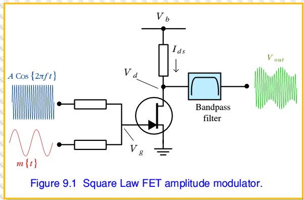

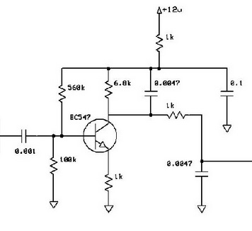

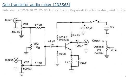

Mam do Was takie pytanie. Znalazłam schemat miksera częstotliwości zbudowanego na 1 tranzystorze. Jak on teoretycznie działa to wiem. Ale zastanawia mnie róznica w budowie w stosunku do miksera audio. W mikserze audio wszystkie syngnały się nakładają. A tym drugim natomiast na wyjściu jest suma i różnica częstotliwości. Czyli jeżeli na wejścia miksera audio podam np. 2 sygnały o częstotliwości 2KHz i 3KHz to na wyjściu otrzymam te 2 sygnały o tej samej częstotliwości a w przypadku miksera częstotliwości otrzymam sygnay 1Khz i 5Khz, czy może się mylę? Znalazłam takie schematy na internecie. Jeden jest opisany jako mikser częstotliwości a drugi jako audio a wygladają tak samo. Czy może mi ktoś pomóc rozjaśnić tę sprawę.

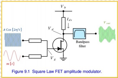

Jeszcze szukając danych na ten temat natknełam się na modulator AM. Wyglada identycznie jak ten mikser no i pisze że RF mixer służy do modulacji amplitudy, tak jak w radio. Z tym że modulator AM z tego co wiem produkuje 3 składowe. Jedną różnice częstotliwości, druga sumę( co się zgadza z mikserem) i jeszcze czestotliwość nośną. Czyli ten mikser da na wjściu 1Khz 3Khz i 5Khz? A co sie bedzie działo, jeśli częstotliwości będa bardzo bliske np. 950 Hz i 1050 Hz. Suma i róznca są oczywiste ale czym będzie nośna, jak to jest tak blisko siebie. Im więcej czytam tym mniej wiem :cry:.

W praktyce moduluje się sygnał o wysokiej częstotliwości sygnałem o niskiej częstotliwości, np. przy modulacji amplitudy na falach długich sygnał modulowany ma częstotliwość powyżej 100kHz, a częstotliwość sygnału modulującego jest ograniczona do kilku kHz. Można powiedzieć, że częstotliwość fali nośnej jest równa częstotliwości sygnału modulowanego (czyli tego o wyższej częstotliwości doprowadzonej do modulatora). Wokół częstotliwości nośnej powstają dwie wstęgi, górna i dolna, o częstotliwościach równych odpowiednio sumie i różnicy częstotliwości sygnałów doprowadzonych do modulatora.

No właśnie o tym doczytałam. A wiesz może jaka jest ròżnica w działaniu załączonych układòw? Wyglądają tak samo, a jednak efekt działania jest inny. No i jeszcze co bedzie na wyjściu. Bo jak ten układ z rysunku 3 rozpozna co jest nośną a co modulującą?

Te Twoje to nie wiem jak zadziałaja. No bo niby jak taki układ ma rozpoznać co jest nośną a co sygnałem. Ale na tym się nie znam więc tu trochę zgaduje. Pozatym w sumie nośna może miec podobą częstotliwość co sygnał transmitowany. Tyle że będzie cięzko to odtworzyć. Ale jak będzie wygladać widmo połączonych sygnałów w tych układach co podesłałaś to niestety nie wiem.
Mógłbym zbudowac niby i zobaczyc rezultat na oscyloskopie ale to nic nie da. Modulacje AM widać doskonale ale już wstęg i nośnej nie. do tego trzeba analizator widma. Ogladałem to na uczelni na ćiwczeniach z teletransmisji.
