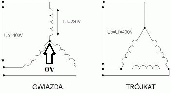

Post autor: kayron » 02 mar 2015, 21:32
Jak widać na załączonym rysunku, napięcie przypadające na fazę uzwojenia w połączeniu gwiazdowym jest niższe od napięcia jakie otrzymywałyby fazy uzwojenia połączone w trójkąt i wynosi 400/√3=230V.Proporcjonalnie do obniżonego napięcia zmniejszy się wartość prądu fazowego. Wobec obnizonego napięcia, przypadającego na fazę uzwojenia stojana oraz zmiany połączeń z trójkąta na gwiazde, prąd pobierany z sieci zmniejszy się trzykrotnie w porównaniu z pradem rozruchu w układzie trójkąta. Przy połączeniu w gwiazde, silnik ma jednak trzykrotnie mniejszy moment rozruchowy,co uniemożliwia stosowanie tego sposobu przy rozruchu ciężkim.
Dla czego Uf = 230V dla gwiazdy ? Bo w układzie symetrycznym, a taka jest sieć 3 fazowa, i połączeniu w gwiazdę w punkcie wspólnym jest potencjał 0V, mierząc względem niego każdą fazę masz 230V. Można obrazowo powiedzieć że w punkcie wspólnym jest tzw. sztuczna ziemia.
Teraz chyba sobie już dojdziesz co jest czym w wzorach podanych przez kolegę, bo masz na tych rysunkach i Up i Uf a sqrt to √.
