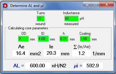

Wymiary suwmiarką zmierzyłem, no a AL wyciągnąłem ze wzoru. Po nawinięciu 10 zwojów i zmierzeniu indukcyjności tej cewki za pomocą przystawki na 74HC132 (L = AL*N2 -> AL= L/N2 -> AL = 60000/100 = 600nH).
Oscyloskop to nie są tanie rzeczy, więc na razie będę się musiał obejść bez takiego udogodnienia. Przydał by się też jakiś generator, ale dobry to niestety kosztuje, a budowanie samemu nie ma większego sensu, bo nie ma gwarancji co do uzyskanej częstotliwości.
Później odwinąłem 5 zwojów i w kalkulatorze sprawdziłem czy się zgadza. Z pomiaru wyszło mi 15uH, a podstawiając 5 zwojów do wzoru wychodzi AL = 600nH.

A mnie chodziło o dane od producenta, gdzie na podstawie tych danych można (le i Ae i µr ) obliczyć AL. Bez wykonywania pomiarów.
