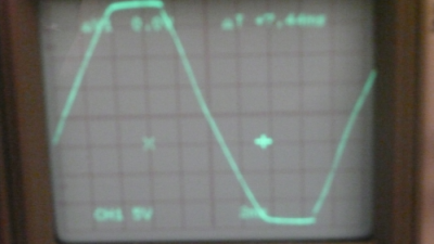

Czy tak Powinien wygladać "sinus" na wyjściu transformatora (6VA) 500mA? Jakies kanciaste to. Słabe zdjęcie ale jest tam 5V/div 2ms/div.

Wygląda, jakby przeszedł przez wzmacniacz operacyjny, który przy szczytach się nasycał.

Wyjście ze zwykłego transformatorka wtyczkowego, nic więcej tam po drodze nie ma. O co chodzi z tym współczynnikiem mocy, jakaś optymalizacja wydajności?

A spróbuj zmienić wzmocnienie na oscyloskopie.To są niestety za duże zniekształcenia przebiegu w sieci.

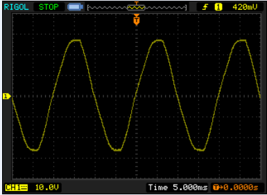

U mnie we Wrocławiu tak to wygląda.

Czy to gołe trafo czy pod obciążeniem?

Błąd początkującego trafo było podłaczone do obciązenia i dlatego to takie koslawe wyszlo, jak nic nie jest podpiete to nawet wyglada to jak sinus :)

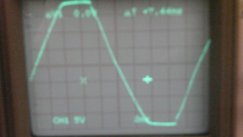

I w poprzednim poście trzecie zdjęcie to pomiar napięcia sieci bezpośrednio z gniazdka.

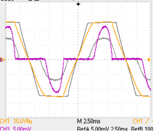

A ten oscylogram pokazuje napięcie i prąd uzwojenia wtórnego dwóch 24VA transformatorów. Jednego "miękkiego" (na szaro) i twardego (w kolorze) przy obciążeniu 3A i kondensatorze 40.000μF

Teraz wygląda identycznie jak mój przebieg z pierwszego posta
