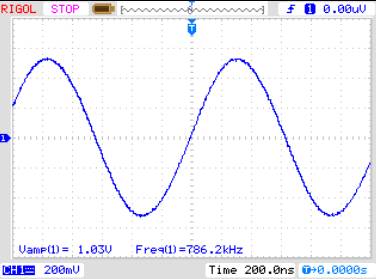

A jak wyglada to u Ciebie w okolicy 1MHz równie czysty sygnał?
Post autor: Jony130 » 09 mar 2012, 16:37
Najwięcej udało mi się 787Khz szybciej się nie dało.
Choć i tak użyłem w miarę szybkie WO NE5532.
W miarę wzrostu amplitudy ujawnia się ograniczona szybkość narastania napięcie danego WO.
