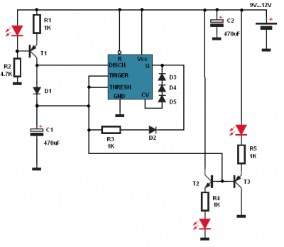

Witam, szukam po internecie schematu z dioda led która będzie płynnie włączała sie i wygasała, a najlepiej dwie, lecz to co znalazłem nie satysfakcjonuje mnie, szczerze widzę ze takie układy nie są proste do zmontowania, mi zależy aby było to na NE555, mam rozwiązanie z lewej str. rys. poniżej(2 rys.) ale jest do niczego, dioda nie wygasa do końca bo kondensator ładuje się od 1/3 Vcc, jedyne co znalazłem to układ z wyjścia 555 który powoli włącza diodę jest to fajny efekt w realu ale nie wiem jak to przerobić aby tak samo przygasała najlepiej w takim samym czasie, jeśli NE555 się nie nadaje to napiszcie,ewentualnie kupie inna kostkę bo potrzebuje takiego efektu, no i tak jak pisałem najlepiej jak dwie diody na przemian będą tak przygasać i włączać się.. Jest jakieś dobre rozwiązanie??
[ Dodano: 2011-01-13, 20:28 ]
No i jakoś udało mi się z tym uporać, rozładowanie kondensatora, co za tym idzie czas przygaszania odbywa się za pomocą upływu prądu poprzez rezystor i diodę do wejścia DISCHARGE, musiałem pomęczyć się z doborem elementów ale efekt jest ok. Układ na tranzystorze BC547B, w Yenka nie będzie działał jak w realu ale na schemacie wartości jak tu u mnie na płytce stykowej.

Post autor: Jony130 » 15 sty 2011, 11:12
Bardzo dobrze,że korzystasz z własnych szarych komórek a nie czekasz na gotowe rozwiązanie.
Załączam schemat z tym dodatkowym tranzystorem gdzie masz dwie diody.

Post autor: Dawid2379 » 15 sty 2011, 13:12
A dzieki:). I za schemat również, tylko tutaj mamy szybkie przygasanie danej diody, ale ciekawie to wygląda, może się przydać. Mi chodzi o powolne przygasanie, ale podsunełes mi pomysł z tranz. PNP pózniej będę kombinował z moim układem, zobaczymy co z tego będzie:)

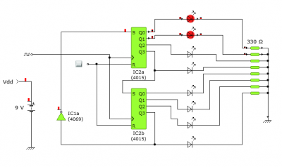

Zna ktoś układ typu CD4017 w którym wyjścia nie będą w stanie wysokim jeden za drugim?? Chodzi dokładniej o to aby np diody kiedy są podłączone do wyjść świeca się jedna potem następna ale poprzednia gaśnie( i tak jest w CD4017), jest taka kostka w której zaświeca się jedna za druga ale poprzednie dalej będą się świeciły?? aż do ostatniego wyjścia no i tak w kółko.
Post autor: Jony130 » 15 sty 2011, 14:21
Tak, do tego można wykorzystać rejestr przesuwający
4015.rar
(5.81 KiB) Pobrany 436 razy

Post autor: Dawid2379 » 15 sty 2011, 15:44
O, dziekuje własnie o to chodziło, nawet nie wiedziałem ze mamy to w Yenka, ang. znam ale nie w tej dziedzinie, zresztą dopiero się uczę, fajnie ze można je łączyć, muszę tylko poszukać na necie i zamówić taki żeby miał o wiele więcej wyjść, widzę ze jest tez kostka 4014, tylko posiada inne wejścia i wyjścia, zobaczę w datascheet o co tu chodzi jak czegoś nie pojmę to poproszę jeszcze o pomoc.

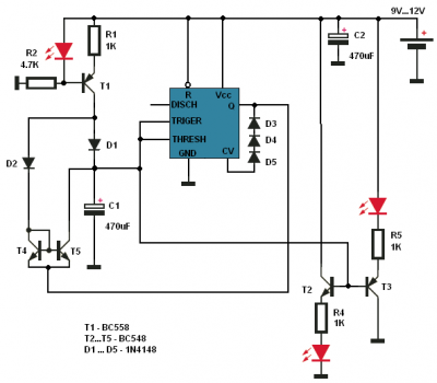

Hmm jednak nic nie wykombinuje z ta dioda na przemian świecąca w układzie NE555 (przygasająca i rozświetlająca się płynnie) bo do rozładowania kondensatora pierwszej diody wykorzystuje wejście DISCHARGE, a teraz nie mam jak podłączyć kolejnego, poza tym prąd płynie w taki sposób ze nie ma szans na to aby druga dioda całkowicie wygasła, ale mam inny pomysł, wykorzystam układzik od Jony130 albo zrobię kolejny na NE555 z druga diodą i jakiś układzik który włącza go w połowie czasu działania układu pierwszego i na to samo wyjdzie:)
Mam jeszcze pytanie odnośnie rejestru przesuwającego. W Yenka mamy CD4015 zaglądałem na dane katalogowe i mamy tam dwa rejestry po 4 wyjścia dlatego łączyłeś Jony130 je razem w pliku który wysłałeś? Czy dobrym zamiennikiem który spełnia te same funkcje będzie 74HC164??

Dawid2379 pisze:Hmm jednak nic nie wykombinuje z ta dioda na przemian świecąca w układzie NE555 (przygasająca i rozświetlająca się płynnie) bo do rozładowania kondensatora pierwszej diody wykorzystuje wejście DISCHARGE, a teraz nie mam jak podłączyć kolejnego, poza tym prąd płynie w taki sposób ze nie ma szans na to aby druga dioda całkowicie wygasła, ale mam inny pomysł, wykorzystam układzik od Jony130 albo zrobię kolejny na NE555 z druga diodą i jakiś układzik który włącza go w połowie czasu działania układu pierwszego i na to samo wyjdzie:)
Do tego to najprościej użyć PWM generowany przez jakiegoś uC np ATtini13.
Z wykorzystaniem NE555 da się coś zrobić generator trójkąta, proponuje spróbować te wersie generatorów "trójkąta".
Układów nie testowałem w praktyce więc nie gwarantuje, że od razu zadziałają bez poprawek.
Dawid2379 pisze:Mam jeszcze pytanie odnośnie rejestru przesuwającego. W Yenka mamy CD4015 zaglądałem na dane katalogowe i mamy tam dwa rejestry po 4 wyjścia dlatego łączyłeś Jony130 je razem w pliku który wysłałeś?
Tak, bo układ CD4015 zawiera dwa niezależnie rejestry, tak jak to wyczytałeś z noty.
