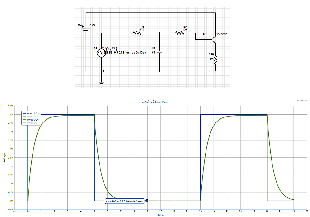

Chciałbym uzyskać taki efekt, jak w załączniku.
Na wejściu jest przebieg prostokątny. Powiedzmy, że jest to włącznik jakiś. Gdy przyciskamy, pojawia się napięcie (Uwe). NA wyjściu chciałbym uzyskać przebieg napięcia taki, że w momencie pojawienia się na wejściu sygnału, wyjściowe zaczyna powoli narastać. Do wartości Uwy (może być to samo, większe lub nieco mniejsze, z innego źródła niż wejście, obojętnie). Podobnie, gdy zniknie sygnał na wejściu, chciałbym by na wyjściu napięcie to zaczęło powoli zanikać.
Może być nawet na odwrót, obojętne. Chodzi mi tylko o takie łagodne narastanie i opadanie.
Szukałem czegoś na zasadzie generatorów trójkątnych (przykład ), czy też jakiś ściemniaczy... ale niewiele mi z tego wychodziło (póki co tylko symuluję w programach komputerowych, może to wynika z ich niedokładności).
To na czym mi zależy, to jak najprostszy układ, czyt. najtańszy. Mógłbym bez problemu użyć do tego uC, ale wyklucza to nieco warunek ceny :)
Powoli kończą mi się pomysły, więc będę wdzięczny za jakieś naprowadzenie.
Jak udaje mi się zrobić wolne narastanie, to z kolei z opadaniem jest problem i na odwrót, nie umiem tego połączyć.
Aha, dodam jeszcze, że chciałbym by czas pomiędzy t1 - t1b oraz t2 -t2b wynosił od 1 do 3 sekund :)
Z góry dziękuję za wskazówki.

Owszem, próbowałem:(
Nie wiem, może w praktyce działa to lepiej niż w symulacji, bo powinno.. ale, no cóż..
Niby jest jest ok, ale napięcie bardzo spada, konieczny staje się jakiś wzmacniacz, a to opóźnienie jest mocno nieliniowe. musiałbym sprawdzić to w praktyce, no ale dzięki.
Zwykły tranzystor wystarczy jako wzmacniacz w takim ustawieniu? Czy to 'narastanie' nie zniknie?

Post autor: adaskow » 30 maja 2013, 16:03
Tak jak pisałem, coś a'la włącznik z płynnym wyłączaniem i włączaniem. Np.diody LED.
Niemniej, udało mi się coś takiego zrobić, jak w załączniku.
Fakt, wyszło (chociaż za 3-cim razem.. nie wiem czemu, coś z tym programem jest najwyraźniej nie tak).
Ale jak widać, do przebiegu liniowego jeszcze troszkę brakuje. Ciekawe jak by to wyszło w praktyce. Na szczęście układ prosty, więc można by spróbować na żywym organizmie :)
Z góry dzięki za pomoc i za kolejne wskazówki, co by tu jeszcze można było zrobić.

Post autor: elbober » 31 maja 2013, 9:45
Filtr RC to najprostszy i najtańszy sposób. Jeśli to ma być do LED, to tylko odpowiedni dobór tych elementów. Wtedy też nie jest potrzebna wysoka liniowość. Jeśli chcesz wykorzystać do czegoś innego, to do ładowania i rozładowania źródła prądowe, kluczowane sygnałem na wejściu. Kwestia czasów: jak długie mają być zbocza narastające i opadające oraz przede wszystkim jak długo trwa sygnał wejściowy.

Post autor: elbober » 31 maja 2013, 10:49
Do tematu podszedłeś "coś nie tak". Coś na zasadzie "szukam żarówki, a zrobię samochód". Próbujesz na LEDzie, a coś innego chcesz uruchomić ? To może w ogóle nie zadziałać. Bo tak jak pisałem, dla diody nie musisz mieć mocno liniowych zboczy, a dla innego zastosowania tak. Co z czasami trwania.
