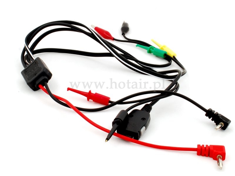

O ja nieszczęśliwy, popsuły mi się sondy w multimetrze więc testy muszę odłożyć do przyszłego tygodnia. Za to zauważyłem inną ciekawą rzecz, mianowicie podłączyłem kable od zasilacza do multimetru. Gdy wiszą w powietrzu mają oporność 39kOm. Dlaczego, czy to jakieś zabezpieczenie? Czy nie powinny mieć większej oporności?

1. Zakupiłem kable do zasilacza(takie jak na zdjęciu).
2. Te kable zamiast do zasilacza, podłączyłem do multimetru.
3. Gdy uruchomiłem tryb omomierza, wiszące kable(nie zwarte), wskazywały oporność 39kOm.
Dlaczego tak jest to zrobione?

To się dopiero dowiesz jak rozkręcisz ten "rozdzielacz" , być może jest jakaś "ochrona" zrealizowana na oporniku równoległym ???
ps: takiego komba jeszcze nie widziałem :razz: , nie wiem w czym to dobre , ale na praktyczne to za bardzo nie wygląda. Wtyku bananowego z możliwością dołączenia kolejnego wtyku chyba nic nie pobije.

Może jak popsułeś sondy, to pewnie też i kable. Ale skłaniałbym się ku temu, że raczej nie. Może te kable tak mają, aby pozytywnie reagował sam zasilacz, na nagłe zmiany prądu lub napięcia nawet z dużą częstotliwością, coś na wzór tych testów w EdW z cyklu o zasilaczach.
