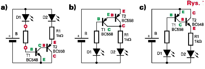

załączyłem schematy układu darlingtona tyle że z tranzystorami pnp. Przykład b) wydaje się być analogiczny do tego wklejonego na początku wątku, tyle że wszystko na odwrót. No właśnie, niby na odwrót, wszędzie napotykam taką odpowiedź, a nie rozumiem działania tego układu. O ile w przypadku npn pojawia się prąd bazy, który warunkuje otwieranie tranzystora i przepływ wzmocnionego prądu emiter-kolektor, to w przypadku pnp ... proszę o wytłumacznie tego zjawiska i opis przepływu dla tego przykładu :).
Post autor: Jony130 » 23 sty 2011, 0:40
W przypadku PNP to emiter musi mieć teraz wyższy potencjał niż baza.
W przypadku "zwykłego" BJT. Napięcie na emiterze musi być o 0.6V wyższe niż na bazie.
Albo jak kto woli, to napięcie na bazie musi być niższe o te 0.6V niż napięcie na emiterze.
W przypadku PNP prąd bazy "szuka zamkniętej drogi" do masy.
I tranzystor PNP z reguły "zwiera" do plusa po otwarciu (nasyceniu).
Bo NPN "zwierał" do masy.
np. dla rys A
Otwarcie tranzystora NPN (dzięki rezystorowi w bazie który dostarcza prądu do bazy) umożliwia przepływ prądu od plusa D2-->R1--- >złącze emiter-baza T2-->kolektor-emiter T1.
Więc baza T2 znalazła drogę do masy przez otwarty T1. A to otworzy nam tranzystor T2 czyli umożliwi przepływ prądu kolektora T2 ( z emitera do kolektora).
I co rozjaśniło się trochę ??
Czy dalej jakieś problemy z PNP??
Methu
Posty: 18
Rejestracja: 22 sty 2011, 19:18
Lokalizacja: polska
Post autor: Methu » 24 sty 2011, 21:57
Dotychczas zawsze powtarzałem sobie, że dla otwarcia tranzystora NPN potrzeba podać odpowiedni prąd na bazę / napięcie baza-emiter musi osiągnąć 0.6V. Wedle ostatniego posta trafniej byłoby powiedzieć, że
"W przypadku NPN prąd bazy "szuka zamkniętej drogi" do plusa. " ?
Rozumiem wytłumaczenie dla rys. a). Mogę prosić o takie dla b)? (bo tu jak dla mnie baza T1 od początku nieprzerwanie odnajduje drogę do masy, co za tym idzie T1 pozostaje otwarty, a wiec i baza T2 ma drogę do masy, przez R1 D2, zatem T2 również pozostaje otwarty..?)
Post autor: Jony130 » 25 sty 2011, 14:51
Methu pisze:Wedle ostatniego posta trafniej byłoby powiedzieć, że
Z tym szukaniem drogi to jest takie uproszczenie, bo gdy Ube< 0.5V tranzystor będzie zatkany(np . jak podłączymy razem bazę z emiterem to wtedy Ube=0V i nawet jak damy rezystor z plusa do bazy to i tak tranzystora nie otworzymy).
Methu pisze:(bo tu jak dla mnie baza T1 od początku nieprzerwanie odnajduje drogę do masy, co za tym idzie T1 pozostaje otwarty, a wiec i baza T2 ma drogę do masy, przez R1 D2, zatem T2 również pozostaje otwarty..?)
No i bardzo dobrze to opisałeś.
Ale główna zaletą układu Darlingtona to większe wzmocnienie prądowe
β = β1 • β2
Tylko trzeba pamiętać,że do otwarcia Darlingtona potrzebne jest większe napięcie Ube=1.2V.
"Wady" tej nie mają układy z rysunku a i c ( wystarczy im tylko 0.6V).
Zwane odwrotnym Darligtonem lub układem Sziklai-ego.
Methu
Posty: 18
Lokalizacja: polska
Post autor: Methu » 25 sty 2011, 20:47
świetne tłumaczenie, nic dodać, nic ująć - dzięki wielkie!
