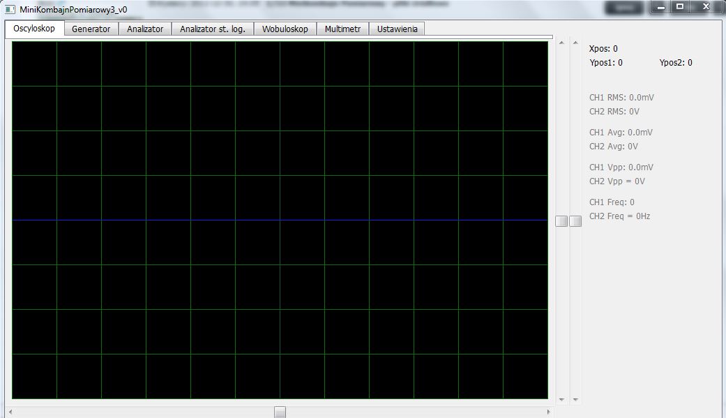

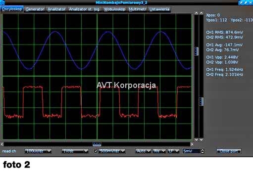

Widzę, że temat przysechł
W pierwszym poście jest wersja oprogramowania 1.6 Z programem do kompa 1.0
Mi udało się znaleźć program 3.0…Gdzieś na fotkach znalazłem 3.2 I tego nie mogę odszukać
Może ktoś uprzejmy wyjaśni mi jak to jest z oprogramowaniem
Gdzie szukać
Gdzie szukać

Podobno najnowsza wersja to ta z pierwszej strony tego wątku czyli v1
A ta v3 to tak naprawdę podobno v0.3
