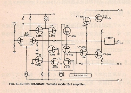

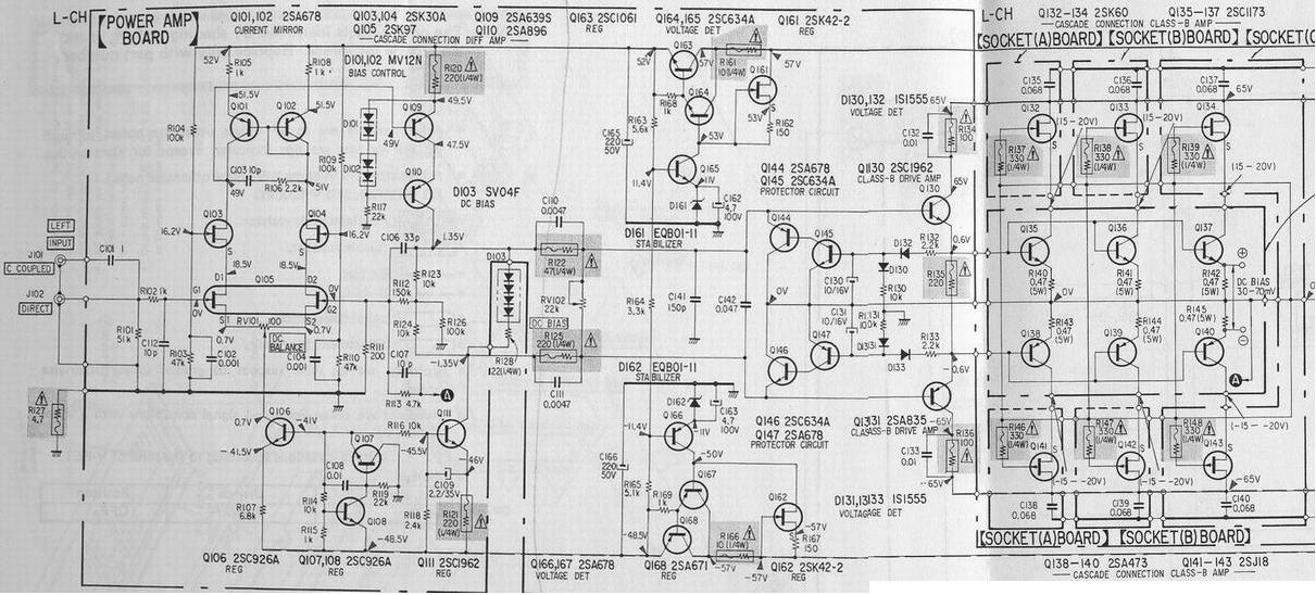

By układ działał na elementach dyskretnych trzeba by było znacząco zmodyfikować schemat. Główny problem to "stabilności termiczna" czyni niezmienności prądów pod wpływem temperatury. Tak samo różnice w charakterystyce prądowo-napięciowej tranzystorów dyskretnych spowoduje rozjechanie parametrów( itd.
Wzmacniacze audio mają właściwości podobne do opamp'ów a są na znacznie wyższe napięcie. Wiec jak potrzebujesz opamp'a na wyższe napięcie to przykładów szukaj w schematach dyskretnych wzmacniaczy audio.

I JFET mocy
2SJ18/2SK60
2SJ28/2SK82
http://www.datasheetarchive.com/pdf/3939092.pdf
Dawno temu Japończycy robili wzmacniacze mocy na JFET'ach
http://www.thevintageknob.org/VFET/VFET-main.html
