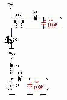

Mi chodziło o to, czy kondensatory WEJŚCIOWE z zasilaczy o pojemności (zwykle) 330µF/200V można użyć za diodą impulsową, jak w przykładach na schemacie.
ZbeeGin
Post autor: ZbeeGin » 05 lut 2008, 17:39
M@ciej pisze:Mi chodziło o to, czy kondensatory WEJŚCIOWE z zasilaczy o pojemności (zwykle) 330µF/200V można użyć za diodą impulsową, jak w przykładach na schemacie.
NIE, gdyż one filtrują tylko częstotliwość sieci 50Hz, zatem nie są to kondensatory z niskim ESR - ze względów na cenę i gabaryty. Zauważ, że kondensatory LOW ESR są w obudowach znacznie większych niż zwykłe kondensatory o takich samych parametrach.

Heh, szkoda,bo mam tych kondensatorów sporo a chcę spróbować swoich sił w technice impulsowej. Któryś z kolegów powiedział, ze można by takie kondensatory zastosować pod warunkiem połączenia kilku równolegle. Wtedy jak mniemam rezystancja takiego zespołu byłaby odpowiednia (niska). Kiedyś stosowałem w przetwornicy z jedną cewką kondensator 10uF/400V zwykły i działało.
