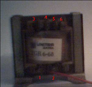

Mam pytanie
Do czego służy ten trafo, jakie ma parametry i jak go sprawdzić?
Ponizej jego zdjecie
000andrzej

Post autor: 000andrzej » 21 maja 2007, 17:23
Transformator głośnikowy do radiowęzłów. Napięcie 30/100/120 Podłączane do wzmacniacza przystosowanego do 8Ω

lutownik
Posty: 517
Post autor: lutownik » 21 maja 2007, 19:56
Sprawdzałem rezystancję miedzy stykami
1-2 jest
3-4 jest
3-5 jest
3-6 jest
4-5 jest
4-6 jest
5-6 jest
inne kombinacje: nie ma
Pytanka:
To jaka metodę proponujecie?
Czy na podstawie przewodzen mozna stwierdzić że transformator jest dobry?
Jaka jest jego moc?
który sty służy do czego?

Post autor: 000andrzej » 21 maja 2007, 21:55
Widziałeś kiedyś takie "kołchoźniki" w biurach? To właśnie do takich linii przeznaczony jest transformator.
Nie wiem do czego chcesz go użyć, ale do zasilaczy się nie nadaje. Więc jeśli chcesz drążyć temat to możemy pomóc.

Jak może nie być rezystancji? :wink: Ja Ci powiem, że między innymi stykami też jest rezystancja, tyle że wynosząca prawie nieskończoność. :razz: :cool:
Podpowiem, że na 1-2 masz właśnie to podłączenie pod wzmacniacz 8Ω, styki 3,4,5,6 to są styki w których transformuje się wyższe napięcie (w zależności gdzie podepniesz - jest to jedno uzwojenie z kilkoma odczepami. I teraz to idzie w linię, a na końcu masz "kołchoźnika", gdzie będziesz miał podobny układ z transformatorem, tylko odwrotny.
Takie trafa stosuje się po to, aby były mniejsze straty na kablach rozprowadzających.

Post autor: lutownik » 25 maja 2007, 13:18
Napisałem o przewodzeniu miedzy stykami, ponieważ u moich znajomych zdania były podzielone. Jedni sądzili że to trafo z odczepami a drudzy że to trafo ma przebicie miedzy
4 a 5 stykiem. Czyli trafo jest dobre?
