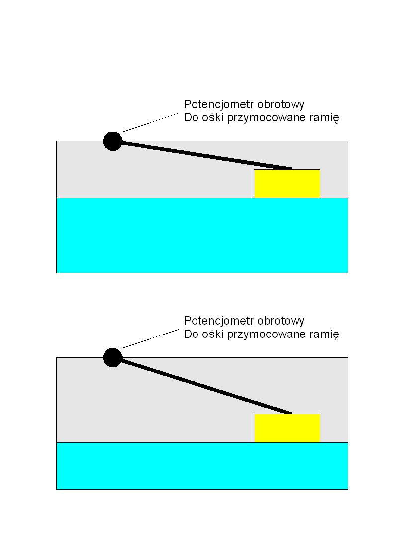

marcing
Posty: 868
Lokalizacja: z pociągu...
Post autor: marcing » 02 wrz 2006, 21:14
No to wstawiam obrazek z przykładem:

cristof_w
Posty: 66
Rejestracja: 24 sie 2006, 5:09
Post autor: cristof_w » 03 wrz 2006, 8:17
Witam.
Gorąca prośba.
Wszystko ładnie i pięknie, ale czy ktoś mógłby (jeżeli ma odrobinkę czasu i chęci) zapodać tutaj schemat tego potencjometru i pływaka? Jak to w praktyce wygląda, jak to umieścić w płynie i jak to podłączyć. byłbym bardzo wdzięczny. Pozdrawiam.
