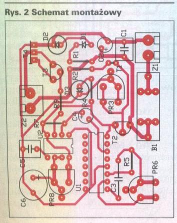

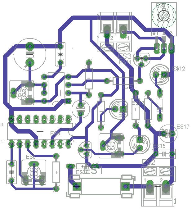

Kiedyś sobie zakupiłem kit w AVT, Było to jeszcze wtedy gdy AVT miało obsługę wysyłek stojąca na wysokim poziomie :mrgreen: . Dokładnie to kit AVT2753 ( strach na szpaki). Jako że miałem wtedy małe doświadczenie w lutowaniu i nie najlepszy sprzęt sknociłem troszku płytkę, przez co układ nie działa :neutral: . Jako że idzie teraz sezon na czereśnie i wiśnie, chciałem zrobić nową płytkę i uruchomić ten układ. Płytkę zaprojektowałem w EAGLE 4.16. Maiłbym prośbę czy mógłby ktoś sprawdzić poprawność ścieżek na płytce z ich odpowiednikiem na schemacie?? Ja osobiście to sprawdzałem no ale mogłem zawsze jakiś błąd popełnić i go nie zauważyć :sad:

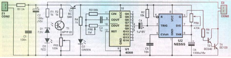

Poniżej schemat
Plik .brd na stronie http://chomikuj.pl/america/plytka ( jakoś nie potrafię go zamieścić w samym temacie tak jak zdjęcia)

To nie ma w Eagle ERC/DRC? Może najprzód skorzystaj z takich dobrodziejstw programów do projektowania elektroniki.
Ta płytka z AVT to też w paru miejscach nie grzeszy prawidłowością ułożenia. PR3, D1, R1, ścieżka masy jakaś taka dziwna.

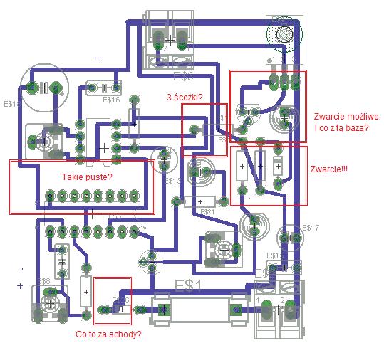

Tak. Hmmm... Tylko podajesz samą płytkę, bez schematu. Podstawą do robienia czegokolwiek w tych programach jest schemat. Dlatego ERC i DRC tu się nie zdadzą.
lutownik pisze:A co nie takiego jest z PR3, D1, R1??
PR3 obrót o 180 stopni, a nie takie tam wywijasy później. D1/R1 postawić wzdłuż, też taka śmieszna ścieżka D1-D2 zniknie. Z masą to co to za "gwiazdka" pod U1, to nie audio.
A takie ładne ścieżeczki winny być w tym układzie. No ścisk większy.
Co się rzuca na oczy.

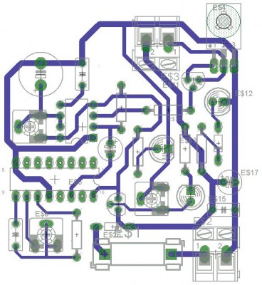

A tu pliczek - nowy, bo tamten został uszkodzony - brak było napisów.
untitled.zip
