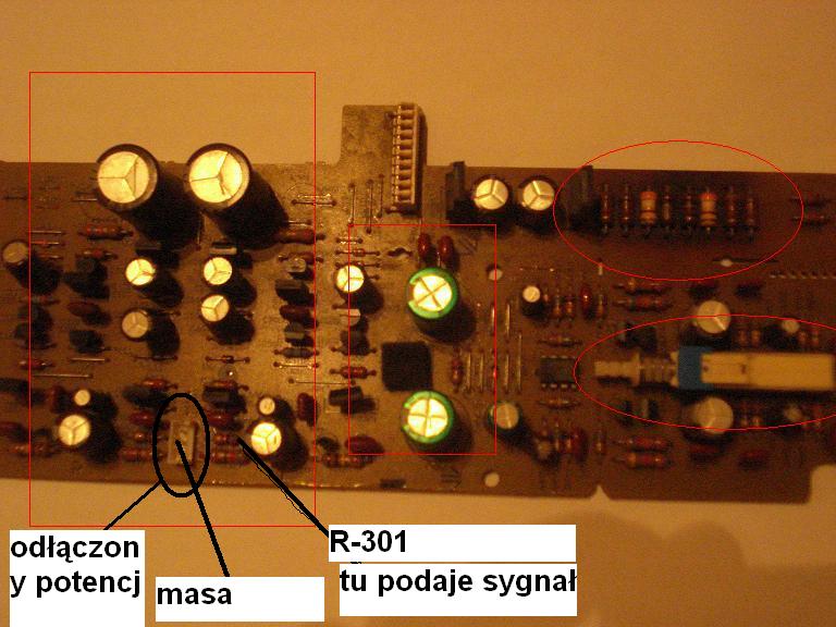

Jak dobrze widzę to sygnał do nogi R301. Tylko podawaj z regulowanego źródła, bo jak podasz sygnał o dużej wartości to może nieźle burknąć ;)

Przy podawaniu sygnału na R-301, odłącz potencjometr RV-204. Nispodzianki mogą się kryć w regulatorze.

Post autor: maciek12 » 16 sty 2010, 11:44
Dziś idę do warsztatu zająć się wzmacniaczem,przedstawiam wiem fotkę którą oznaczyłem podpięciem sygnału.Czy to ma tak wyglądać :?:
