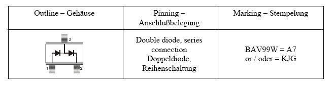

Wie ktoś co to za element SMD,tranzystor czy podwójna dioda?
Wątpię z tego co udało mi się znaleźć na temat oznaczeń elementów SMD na tej stronie:
http://elektronikjk.republika.pl/s1.html
To jest taki element. I to by miało już jakiś sens, bo cewki przekaźników zabezpiecza się diodami. Przekaźniki są 24V. Jednak ciężko już wywnioskować co je włącza, bo tranzystorów brak
