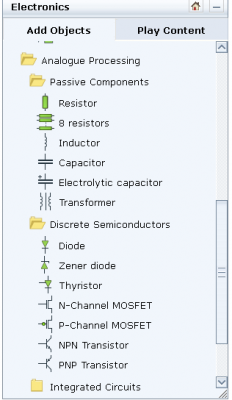

Klikach "jestem w domu" potem zakładka "technology" i "electronics"
Potem dajemy na "Add objects" i tam masz wszystkie elekemty z których możesz tworzyć schemat
W folderze "lab equipment" Masz zasilacze baterii i mierniki wielkości elektrycznych.
W folderze "electronic components"--->"analogue processing mamy element pasywne jak i aktywne analogowe.
Zresztą przeszukaj te foldery a znajdziesz wszystkie potrzebne elementy.

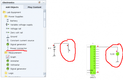

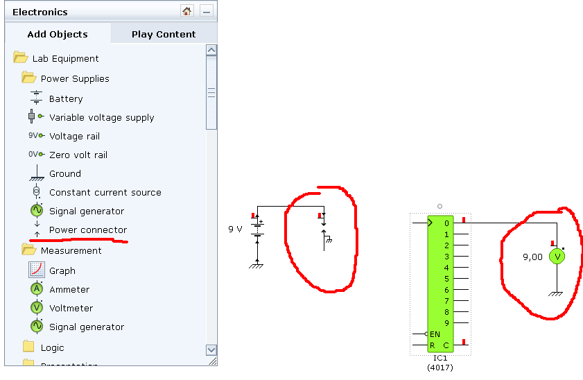

Po pierwsze, we wszelkiego rodzaju symulacjach zawsze trzeba wstawić symbol masy.
I gdy korzystasz z układów 4000 zasilanych wyższym napięciem niż 5V zalecane jest wstawienie na schemacie elementu "Power connector" z foldera Power Supplies"
Wtedy układy CMOS 4000 będą zasilane tym samym napięciem co reszta układu.
