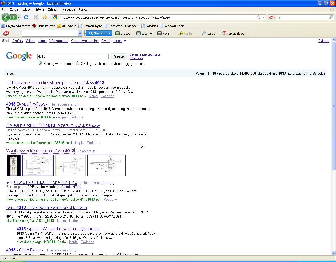

Kulpina, bez urazy, ale zaczynasz zadawać coraz to prostsze pytania na forum?? Skorzystaj najpierw z google, a potem pytaj o takie błahostki. Wystarczy wpisać 4013 i cie zasypie odpowiedziami na ten temat. O proszę, nawet ze schematami co można z tego zrobić. Ja rozumiem że początkujący często mają problemy nawet z podstawami, ale to nie tłumaczy że się nie chce poszukać odpowiedzi samemu.

Najpierw to trzeba wpaść na pomysł wpisania 4013 a nie przerzutnik d do googla. :mrgreen:
