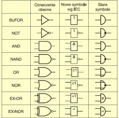

Czyli symbol AND powinien być taki :?:
Post autor: Jony130 » 14 maja 2008, 11:52
"u nas" obowiązuje taki symbol

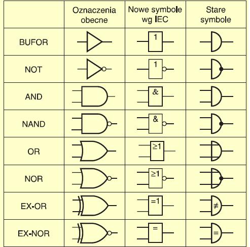

Post autor: PiotrekEl » 14 maja 2008, 11:57
Symbol bramki AND taki jak podał Jony130, a OR taki jak w załączniku.
Bramka AND ma przy wejściach linię prostą a OR ma wygiętą.
BRAMKA OR
