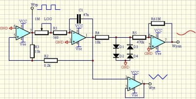

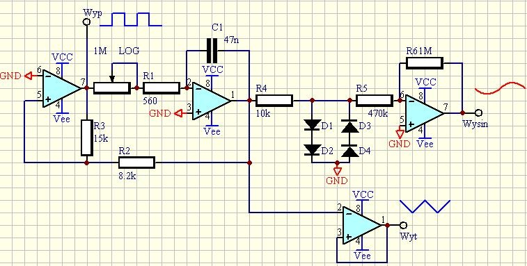

Częstotliwość generowanych impulsów zależy od wartości R2,R3 i C3 wg wzoru: f=1,49/(R2+R3)*C
Złącza i sygnały na nich:
J1 - prostokąt
J2 - piła
J3 - trójkąt
J4 - sinusopodobne
Ostatnio zmieniony 23 kwie 2008, 13:01 przez spark, łącznie zmieniany 1 raz.

Warto zwrócić uwagę, że ten generator jak słusznie zauważyłeś wytwarza prostokąt, ale ten prostokąt jest kolejno zamieniony na piłę, trójkąt i sinus... :roll:
Elementy C5-C8 & R6-R10 & T1 to to o co pytasz... no i niech mnie prąd kopnie jesli tak nie jest... :roll:

A co z C9? jak podlaczyc ten R10 bo on tam jest podlaczony do + a jak ja mam na wejsciu sygnal prostokatny to musze zrobic dodatkowe stale zasilanie ?
