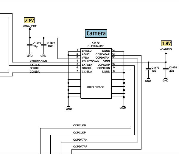

Schematy wielu komórek w tym także Nokii 70 znajdziesz pod tym adresem:
http://yasikgsm.narod.ru/ analizując schemat tej komórki być może znajdziesz interesujące Cię informacje, jaka to kamerka, z jakim układem sterującym współpracuje, itp. Z tego co ja namierzyłem to w Nokii N70 kamera ma symbol X1470 i schemat jej podłączenia znajduje się na 7 stronie pobranej dokumentacji Nokii N70. Znalazłem nieco czytelniejszy schemat Nokii 6020 i wykonałem zrzut ekranu gdzie pokazana jest ta kamera i sygnały na jej wyprowadzeniach. Może to coś pomoże. Trzeba by jednak poszukać jej noty aplikacyjnej, ale mi kilkuminutowe poszukiwania nic ciekawego nie dały. Może słabo szukałem ? W każdym razie wydaje się mi iż bez sterownika na procesorze takiej kamerki się raczej nie obejdzie.
Dobra kamerke masz peryferia tez interfejs znasz .Pozostaje jeszcze mocny procesor najlepiej DSP z pamiecią Ram ktora pozwalałby na zapis obrazu z kamerki.Ja bym sie za to niebrał/Zrobiłbym to prosciej kubyłbym kamerke np.intenetową z wyjsciem AV (RCA) i zrobił nadajnik ,poszukaj na forum Edw bo tu temat sie pojawiał.
