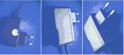

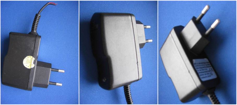

Wygląd z zewnątrz...
Post autor: adiblol » 04 mar 2006, 9:25
Wygląd z zewnątrz zasilacza (3 fotki) w załączniku...

Ładowarka(zasilacz) wygląda na impulsową.
Nie można w prosty sposób powiększyć napięcia zasilacza, bo nie ma tam klasycznego transformatora. Nawet jeśli by był, to grzebanie wewnątrz(dowijanie uzwojeń) wcale nie musi być łatwe i bezpieczne dla początkującego!
Trzeba by mieć schemat zasilacza, i wtedy pomyśleć nad ingerencją wewnątrz w celu zmiany napięcia.
