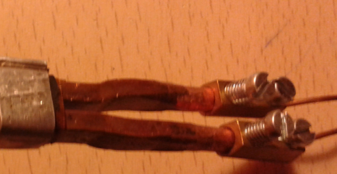

mam tez 70W już ponad 20 lat
moc pozwala na krótszy czas na rozgrzanie , mam taką 40/60 wat i się nie spłaciła , a ta 70W stara to ostatni dostało drugie życie { izolacja była przegrzana gwinty zepsute z mocowania grota } więc dałem kostki połączeniowe z listew na duże średnice (mosiądz) i odżyła .
A poza tematem , mam stacje lutowniczą i na 300 st C raczej mało kiedy lutowałem . raczej unikam szpiczastych grotów tylko ścięte lub podobne do wkrętaka płaskiego - i tak wole transformatorówkę - SMD nie dotykam więc się nie wypowiadam
mam salomona/Pensol na 230V - tym do dziś się nie nauczyłem lutować ;(
