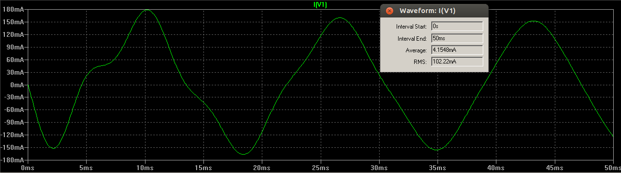

Lecz ja mam jeszcze jedną kwestię z tym związaną.
Sprawdziłem załączony plik z symulacją i mam jedno z nią związane pytanie.
Otóż z projektu symulacji w LTspice IV wykonanego przeze mnie symulator zwraca
poniżej przedstawiony wynik:

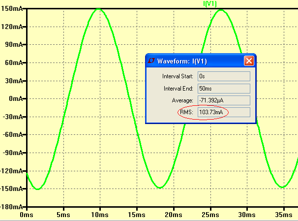

A z załączonego pliku z projektem symulacji mamy wynik taki:
Jak widać różnica dotyczy wartości skutecznych (moja wersja - 102.22mA , a wersja pobrana z 103,73 mA i ta druga najbardziej pokrywa się z wynikami obliczeń / jest najbliżej wyników obliczeń) i wartości szczytowych przebiegów. Jedyną różnicą w obu symulacjach są parametry analizy Transient. W mojej wersji określony jest tylko parametr "Stop Time" równy 50 ms. W pobranej wersji wypełnione są wszystkie 3 prametry. Jak rozumiem to ma wpływ na wynik? Tylko jak prawidłowo dobierać te parametry.
Jak rozumiem analiza Transient (ang. chwilowy, przejściowy, przemijający) jest to analiza, która pokazuje przebieg zmian określonych / wybranych parametrów (np. prądu, napięcia) w czasie. Tak?

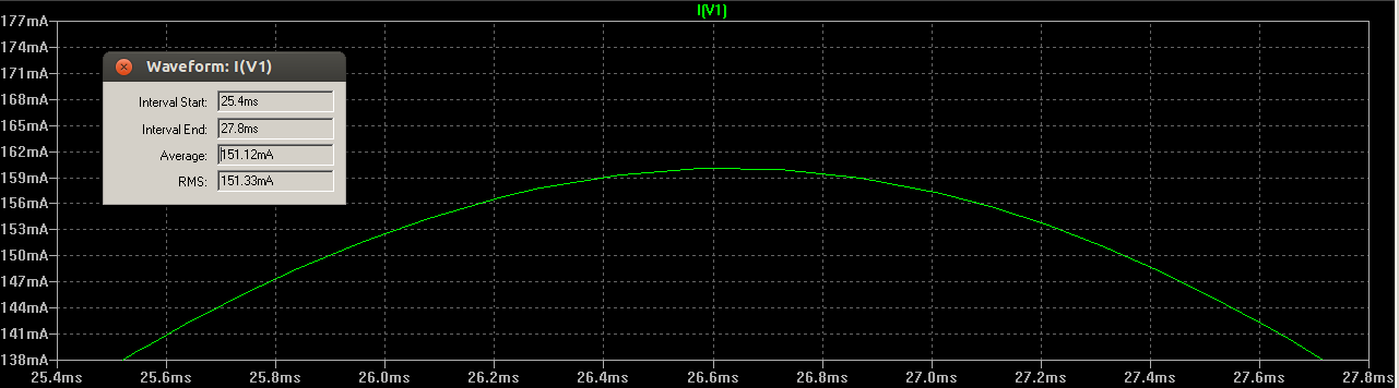

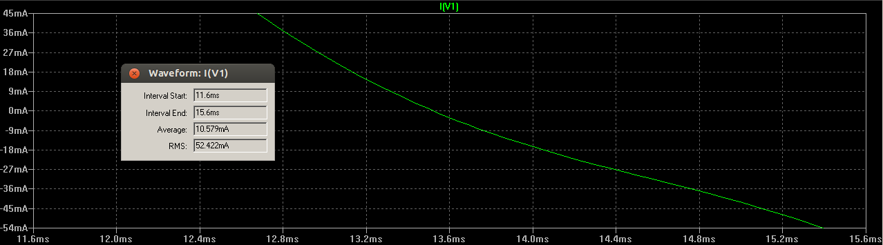

I jeszcze jedno. Otóż zauważyłem w LTspice IV jedno dziwne zachowanie ów aplikacji.
Otóż gdy chcę wywołam okno dialogowe z formularzem wykresu danej wielkości (np. I(V1) ), to gdy wykres nie jest przybliżony otrzymujemy np. taki wynik:
Ale, gdy przybliże określony obszar wykresu (ilustracje poniżej) to to otrzymuję za każdym razem inne wartości np. RMS.
Czy przyczyną tego jest to, że program ten wtedy oblicza np. tą wspomnianą wartość skuteczną (RMS) tylko dla zaznaczonego i zarazem przybliżonego odcinka (fragmentu) wykresu, a nie dla całego wykresu?

Post autor: Jony130 » 11 wrz 2013, 17:18
Dokładnie to tylko ten parametr "Time to start saving data" ma na to wpływ.
Tak, Transient - to analiza w dziedzinie czasu, coś jak oscyloskop.
tu w sumie sam już sobie odpowiedziałeś. Tak LTspice oblicza RMS i średnią wartość tylko dla zaznaczonego odcinka wykresu.
A wiadomo nasze RMS to wartość skuteczna za cały okres.

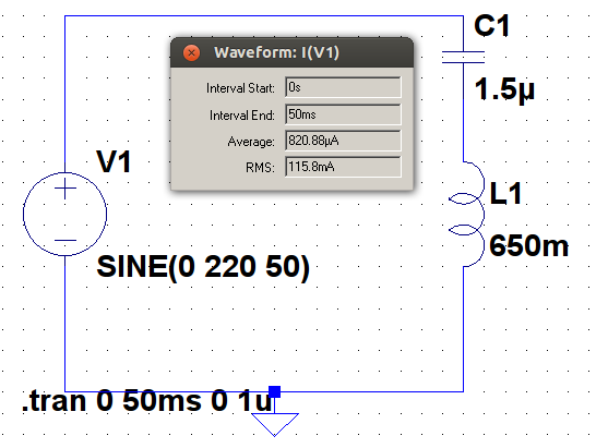

Ja mam jeszcze jeden problem z obliczeniem takiego obwodu:
Reaktancje elementów:
Xl=2*3.14*50*0.0000015=244.92Ω
Xc=1/(2*3.14*50*0.650)≈1769,285Ω
Impedancje elementów:
Zl=0+244.92j Ω
Zc=0-1769.285j Ω
Impedancja wypadkowa obwodu:
Zw=Zl+Zc
Zw= (0+244.92j) + (0-1769.285j) = (0-1524.365j) Ω
Modł impedancji wypadkowej:
|Zw|=√[ (0^2) + ((-1524.365)^2) ] ≈ 1524.365 Ω
Napięcie skuteczne w obwodzie:
Um= 220V
U=Um/√2, więc U= 220/√2 = 155.563491861 V
Prąd w obwodzie:
I=U/|Zw|
I= (155.563491861) / 1524.365 ≈ 0.102051341 V, czyli ok. 102mA.
A symulator zwraca 115.8 mA
Przy napięciu 120V i 60Hz otrzymywałem 20mA różnicy.

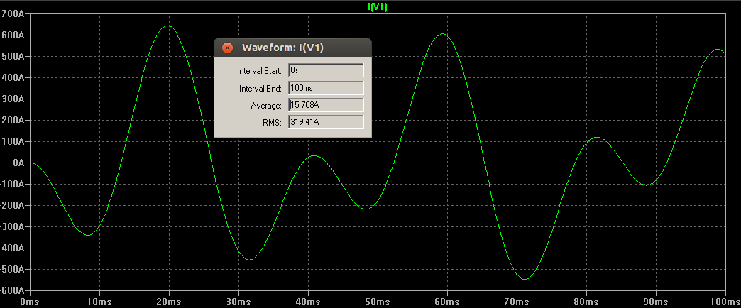

Prąd szczytowy w obwodzie:
Im=Um/|Zw|
Im=220/ 2.7064288 = 81.287931905 A
Prąd skuteczny w obwodzie:
I=Im/√2
I = 81.287931905/√2 = 57.479247879 A
A symulator jak widać zwraca wynik 319 A.
To co ja robię źle?
Ostatnio zmieniony 12 wrz 2013, 14:25 przez qwers, łącznie zmieniany 1 raz.
Post autor: Jony130 » 12 wrz 2013, 14:19
A nie zastanawia cię fakt, że kształt prądu nie przypomina sinusoidy?

Post autor: qwers » 12 wrz 2013, 14:36
No faktycznie...
To jest sinus odkształcony (prąd odkształcony)?

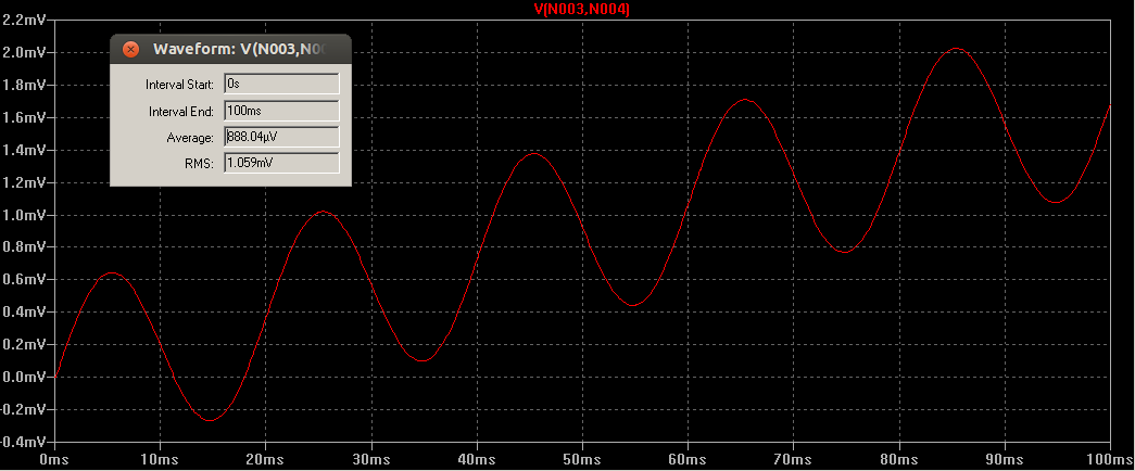

A, ja mam jeszcze jedno pytanie związane z tym obwodem. Otóż próbowałem obliczyć napięcia na wszystkich elementach w obwodzie. Prądy obliczyłem we wszystkich gałęziach prawidłowo. Napięcia na R1, L1, C3, L2 i R2 oraz C4 także obliczyłem poprawnie. Natomiast wartości napięć na elementach C2 i C1 zwracane przez symulator niestety nie pokrywają się z odpowiednio obliczonymi wartościami.
Napięcie na C2 ma taki przebieg:
Więc jak rozumiem nie uda się go obliczyć? Tak?
Natomiast napięcie na C1 maja przebieg sinusoidalny, lecz obliczony wynik nie pokrywa się z tym zwracanym przez symulator.
Prąd I3 płynący w gałęzi z C1 i L2 wg moich obliczeń wynosi ok. 777 mA (0.777 A),
zaś prąd I4 przepływający przez gałąź z elementami C2 i R2 wynosi ok. 1.46 mA (0.00146 A).
Tylko na rezystorze R2 oraz cewce L2 udało mi się wyznaczyć prawidłowe napięcia.

|Uc1|=0.075049 V
A symulaor zwraca wartość 119.59mV.
Na cewce L2 otrzymałem ok. 732mV, wiec pokrywa się to mniej więcej z wartością zwróconą przez symulator - 731.62mV.
Na rezystorze R2 otrzymałem napięcie ok. 657 mV, więc też dużo nie odbiega to od wartości z symualtora wynoszącej 663.04mV.
Ale, dlaczego nie mogę obliczyć prawidłowego napięcia na C1?
I jeszcze jedno czy da się jakoś rozpoznać kiedy w układzie wystąpi taki przebieg napięcia jak np. na C2. Da się jakoś obliczyć napięcie na C2. Tu mamy doczynienia z odkształconym przebiegiem sinusoidalnym? Tak?

Post autor: Jony130 » 17 wrz 2013, 16:01
Wszystkiemu są winne stany nieustalone. Akurat wybrałeś do symulacji takie wartości elementów, że stany nieustalone trwają bardzo długu. I tak napięcie na C2 potrzebuje aż ponad 10s. by osiągnęło stan ustalony. Ale to wszystko twoje wina, bo wybrałeś bardzo nie realistyczne wartości elementów. T = R*C = 15mF*450 = 6.78s. A stan nieustalony w obwodzie rezonansowy zależy od dobroci jaki od częstotliwości rezonansowej.
Zobacz sobie te symulacje
