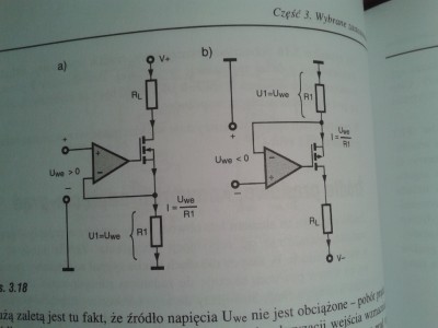

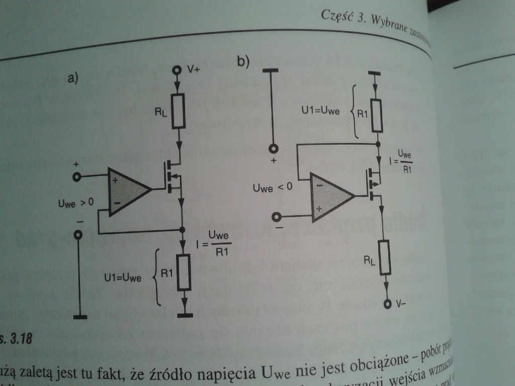

Zrobiłem źródło prądowe wg schematu w załączniku. Elementy to LM358 i BUZ11A.
Opornik ma 30W i 3Ohm. Wysterowałem układ tak, że miernik pokazuje 2.5A ( wg obliczeń miało być 2.6 więc uwzględniając błedy jest OK. Problem w tym że BUZ po 15 sekundach jest gorący. Posiada radiator7x5cm. Czy to normalne że on tak grzać się będzie przy takim prądzie? Wytrzyma to on na dłuższą metę?

No to wiem że tak straty powinny wyglądać ale własnie ten BUZ11 taki gorący. Napięcie na Bramce to 10.5V LM358 zasilany 12V. Czyli teoretycznie wszystko w porządku.
Aha na wejściu mam bezpiecznik 3A więc prąd w całym układzie większy być nie może
Pozdrawiam
Piotrek
P.S.
Próbowałem innego BUZa i to samo :cry:

Zrobiłem jeden pomiar, który wykazuje błąd. Według schematu U1=Uwe
U mnie Uwe = 8.2 V a U1=6.1V Coś jest ewidentnie nie tak, ale nie wiem co :cry:

To może układ się wzbudził? Wprowadź te poprawki

Tranzystor może się grzać. Zmierz napięcie Uds i pomnóż przez prąd. Gdy masz jako Robc tylko amperomierz, to na tranzystorze "wytracisz" około połowy napięcia, reszta na R1 (rys @Jony130 to R3 ). Gdy robisz elektrolizę, to część napięcia Uds odkłada się na elektrolicie i moc straty się zmniejsza. Tranzystory MOSFET nie za bardzo "lubią" pracę liniową z większymi prądami. To są tranzystory mocy ale impulsowe, pełne otwarcie lub zatkanie. Im szybsza zmiana (przejście z 0/1 ) tym mniej strat. Dlatego wtedy patrzymy na Rds. W pozostałym zakresie działa jak "regulowany napięciem opornik".
Dość duża różnica Uwe i U1 to może uszkodzony WO. Zmierz napięcie na wyjściu WO.

adrian_134 pisze: Tak offtopując to co to jest za książka ?
No jak to z jakiej? Jest to oczywiscie książka naszego Guru elektronicznego Piotra Góreckiego pod tytułem "Wzmacniacze operacyjne".
