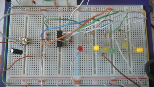

Hej,
Złożyłem sobie powyższy układzik i zastanawia mnie jaka może być przyczyna nierównomiernego gaśnięcia diód? Czyżby w obrębie jednej kostki mogła być rózna szerokość pętli histerezy dla poszczególnych wyjśc? Moj układ różni sie jedynie tym że zamiast 4093 użyłem 40106.

Prędzej jest to rozrzut produkcyjny diod i rezystorów, albo jeszcze do tego kostka co się jakoś kompensuje. Zamień diody miejscami (podłącz je pod inne wyjścia kostki) i będziesz wiedział czy gasną z tym samym opóźnieniem co wcześniej czy coś się zmieniło. Podłączając diody w innej kolejności będziesz widział czy coś się zmieni (wina diod i rezystorów) czy pozostanie tak samo (winna kostka). Ostatecznie może być to wina montażu (płytka stykowa) lub długości połączeń. Jak zmienia się w tym układzie histerezę?
Ja by stawiał na różnicę w progach przełączania .

Diody zmieniałem miejcami i efekt był dokładnie ten sam, nie pomyślałem o rezystorach, to musi byc to! zaraz sprawdze. Nie sądziłem że różnica w progach przełącznia w obrębie jednej kostki jest możliwa. Zmiana rezystorów miejscami nic nie dała czyli faktycznie muszą być minimalnie różne progi przełacznia dla róznych wyjść bo kręcąc delikatnie potencjometrem mozna znaleść punkt w którym jedne diody gasna gdy inne ciegle będą się palily. Zaskakujące odkrycie dla mnie : :grin:

Zamiast sprawdzać diody i rezystory trzeba było pomyśleć Logicznie.
Skoro używasz bramek Schmitta to na wyjściu masz czysty stan Logiczny.
A to oznacza że diody i rezystory nie mogę mieć praktyczne żadnego wpływu na to kiedy na wyjcu pojawi się stan niski.

No niby czysty stan logiczny ale napiecia na gdy na wyjsciu jest 1 różnia się od siebie o dziesiątki miliwoltów i ta różnica plus rozrzut wartości komponentów wydawały mi sie istotne.
Dokładnie mam 0.1V różnicy między "najmocniejszym" i "najsłabszym" wyjsciem czyli 1mA różnicy zakładajac najczrniejszy scenariusz dla 5% oporników + rozrzut diód.

Chodzi mi o sytuację w której na jednym wyjsciu jest 10.07V a na drugim 10.18V jak to ma miejsce w przypadku mojego układu. Przez dwa takie teoretycznie takie same rezystory ale rózniące się 5% rozrzutem produkcyjnym będzie płynął różniący sie o 10% prąd w skrajnym przypadku. Jeżeli przez jedna diode bedzie płynął prąd minimalny niezbędny do zaświecenia diody a przez drugą o 10% mniejszy to po przełożeniu rezystorów miejscami dioda pląca się przestanie się palić a niepaląca sie zapali. Myślalem nawet że na wyjściach z 1 jest nawet większa różnica napięć i stad uznałem ze tasowanie diodami i rezystorami ma sens.

Ja cie rozumie, ale to by oznaczało że niektóre diody w ogóle by nie świeciły.
Nie ma to związku ze zmianą stanu na wyjściu bramki.

W sumie masz rację. Przecież to CMOS.

Ja kombinowałem troche na chłopski rozum i jeszcze mi brak Waszego wyczucia "elektronicznego". Mówie sobie na każdym wyjsciu inne napięcie, rezystory praktycznie rózne, na kazdej diodzie możliwy inny spadek napiecia czyli przez każda bedzie płynął inny prąd więc i przy niekorzystnym układzie może to mieć jakiś wpływ na to czy dioda się świeci czy nie intuicyjnie rzecz biorac. Potem dopiero policzyłem sobie ze przy najczarniejszym scenariuszu wyglądało by to tak:
1 wyjscie napiecie 10.07V spadek napiecia na diodzie 2V rezystor 1050ohm = ok 7.6mA
2 wyjscie napiecie 10.18V spade napiecia na diodzie 1.7 rezystor 950 = 9mA
Czyli nie aż tak dużo jak mi się wydawało. Ale nie tylko moja logika taka pokrętna, e-lektryk tez musiał kombinowąć jakos podobnie skoro doszedł do podobnych wniosków, w kazdym razie dziekuje za konstruktywna krytyke i pomoc :grin:

Pytam o te rezystory bo widzę, że trawiłeś dwie skrajne wartości z przedziału tolerancji.
Co jest niezwykle rzadkie. A więc albo ty jesteś takim szczęściarzem albo twój miernik wprowadza spory błąd, albo zmień dostawce rezystorów.
U mnie 20 sztuk które pomierzyłem za pomocą Fluke 87V. To najgorszy miał 978Ω czyli -2.2% i 1008Ω w stronę dodatnią. A większość mieściła się w przedziale 990Ω ÷ 1010Ω.
