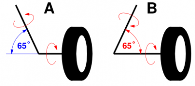

Nie wiem czy dobrze zrozumiałem pojęcie kąta. dla weryfikacji zamieszczam grafikę.
Jeżeli przenoszenie napędu będzie według rysunku B to przegub Cardana odpada.
Jeżeli według rysunku A to przegub Cardana jest akceptowalny. Jeżeli jest to oś przednia
to "dedukuję" że jest (?) osią skrętną więc przegub Cardana raczej nie wchodzi w grę (zmienne kąty). Przegub homokinetyczny lub modelarski substytut tego rozwiązania jeżeli istnieje sprawdzi się w idei wg.rys A.
Sądząc po podanej prędkości i skali modelu momenty obrotowe będą sporawe jak na zastosowane w warunkach amatorskich materiały (rodzaj łożyskowania np. łożyska igiełkowe). Może warto się rozejrzeć za rozwiązaniami stosowanymi w spalinowych modelach RC, w dobrych sklepach modelarskich.

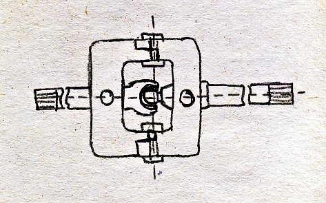

W sklepach modelarskich powinny być gotowe do kupienia, jak nie cale wałki to przeguby, wystarczy 2 złączyć ze sobą. W gruncie rzeczy jak masz zawieszenie w modelu, czyli wahacz przedni to inaczej się tego zrobić nie da. Co do konstrukcji tego wałka, to ja bym proponował skopiować polską myśl techniczna z czasów PRLu, czy żywcem zerżnąć układ przeniesienia napędu z samochodu mojego dzieciństwa, Syreny model 105, tam przegub kardana był całkowicie rozbieralny, i maił dosyć łatwą do skopiowania konstrukcję.kayron napisał/a:

Nie wiem czy to coś pomoże? Słyszałem że największą bolączką syren były właśnie przeguby.kayron pisze:Co do konstrukcji tego wałka, to ja bym proponował skopiować polską myśl techniczna z czasów PRLu, czy żywcem zerżnąć układ przeniesienia napędu z samochodu mojego dzieciństwa, Syreny model 105, tam przegub kardana był całkowicie rozbieralny, i maił dosyć łatwą do skopiowania konstrukcję.
Trochę plaski ten obrazek. Tak wyglądał ów wałek w syrence?
